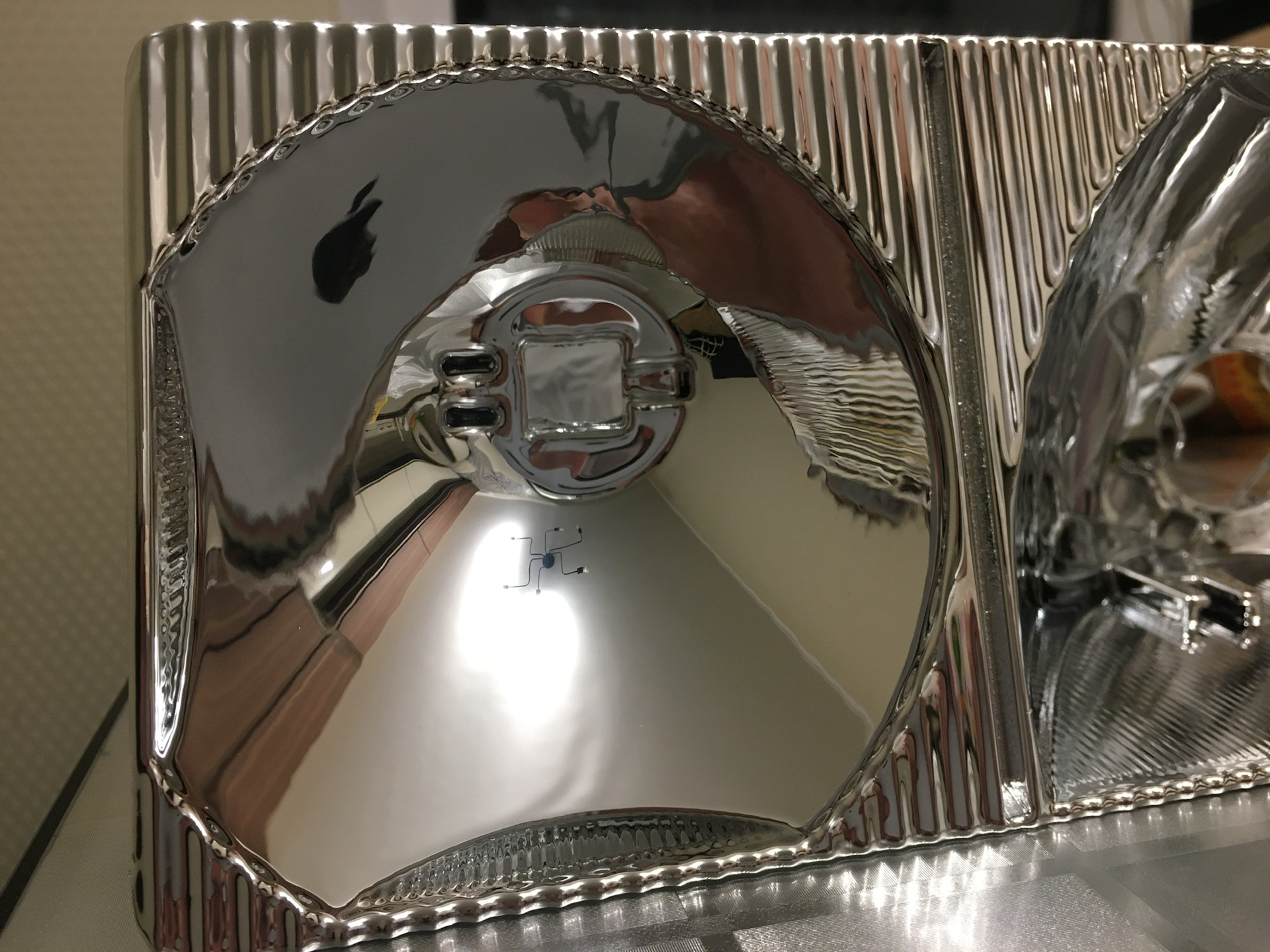

Естественно, перед тем как затеять весь этот процесс я в первом приближении изучил вопрос восстановления отражателей, но уже при поиске исполнителя столкнулся с тем, что большинство делает химическую металлизацию, которая по информации от их конкурентов совсем недолговечна. Конкуренты же делают вакуумную металлизацию и заверяют, что «мамой клянус, паладина мёд палавина сахар, ещё внуки ездить будут». Люблю правильные технологии, что уж тут. Как оказалось московские восстановители отражателей работают исключительно с линзами и при виде этого гигантского отражателя или заряжают космические цены или же предлагают поставить линзу в фару. Тут я немного приуныл. И тут в ентих ваших интернетах я наткнулся на контору в Городе-Герое Туле. Ценник был заманчив и я собрал чемодан отправил коробку с отражателями в Тулу. В голову не пришло даже посмотреть отзывы перед отправкой. Это я сделал уже позже, когда посылку отправляли взад. Но об этом в следующей серии.
После недолгих раздумий решил не томить тех 1,5 человек, что это прочитают и уместить все в один пост.
Итак отражатели пошуршали в Тулу, а я стал ждать.
И вот день Д Союзники высадились в Нормандии посылку высылают взад, проверяю трэк, а вес посылки меньше, чем был при отправке. Бом-бом-бом.
Ожидание становится ещё более томительным, лезу читать отзывы и нахожу исключительно хорошие отзывы.
Посылка приезжает, первым делом прошу взвесить ее и бинго, вес правильный. Фух, можно расслабить булки.
Полный размер
Восставший отражатель
Полный размер
Все огонь.

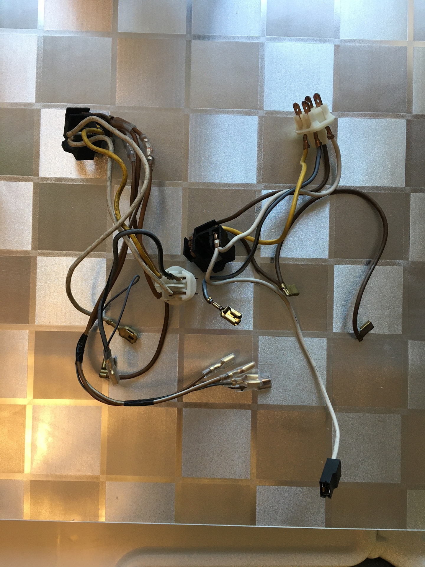

Попутно с разбором фар решил сделать дхо в секции дальнего света, но как известно дальний в Коррадо реализован через две лампы сразу, что не совсем эстетично. На подмогу снова приходит сертифицированный производитель комплектов дооснащения некрух ОЕМ комплектами Slex
Полный размер
Пин ту пин комплект дооснащения слева, справа сток

Господин @Slex производит комплекты проводки на заказ? Где кнопка «добавить в корзину»?

Я так понял ты прислал Диме переделанную проводку (начинка фары) под установку ДХО. Вот не отказался бы от такого (мои кривые руки скрутку через раз могут сделать)
Под дхо «дальний в пол накала» да. Но у меня сейчас нет донорской проводки в фары, чтобы переделать.
