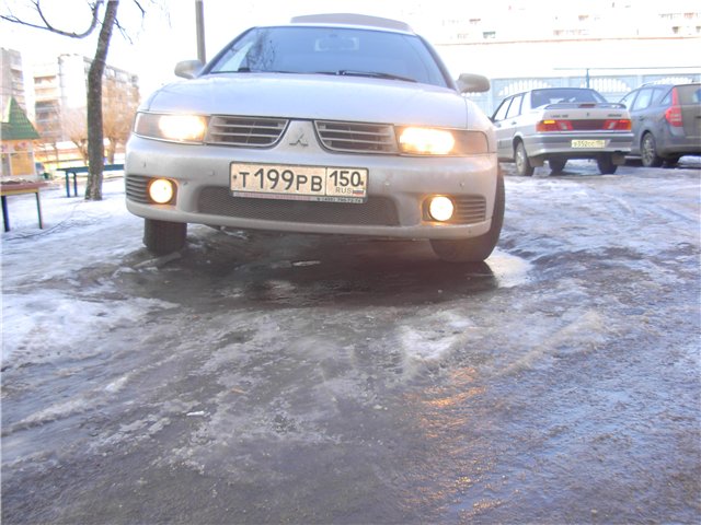

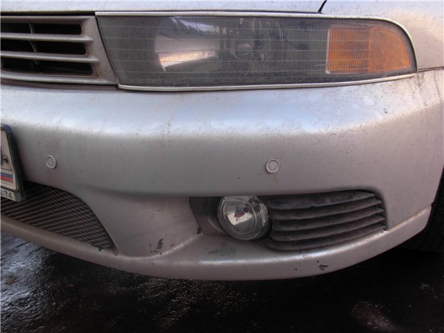

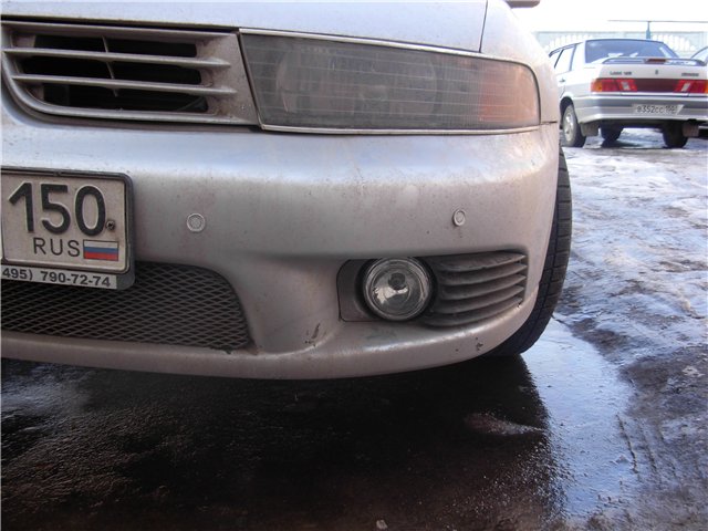

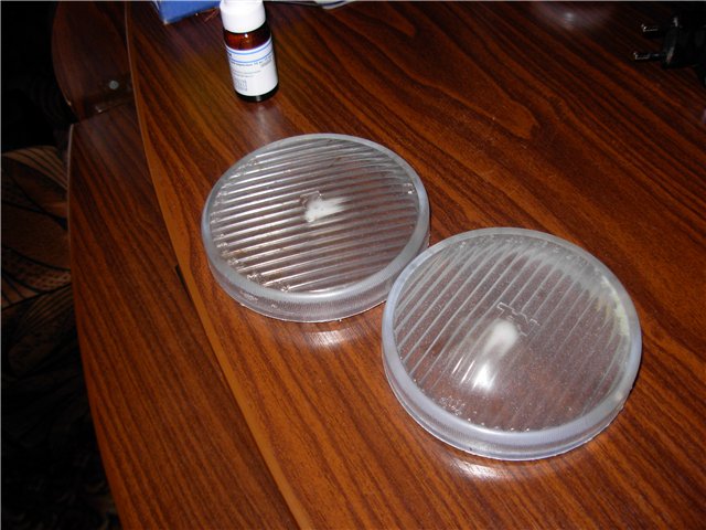

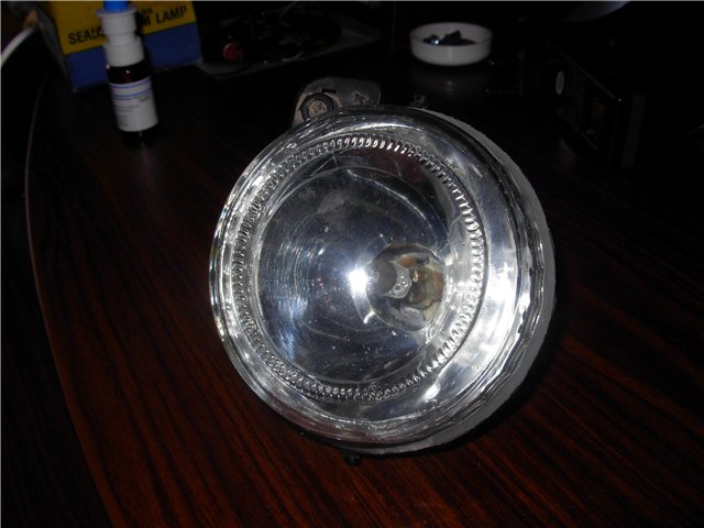

Corrado отлично сгодятся для митсу galant ...

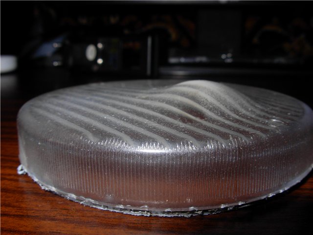

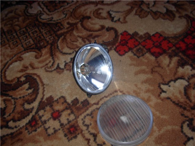

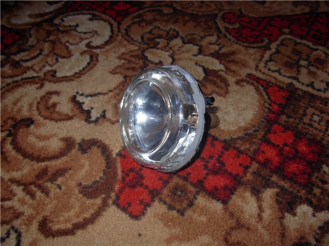

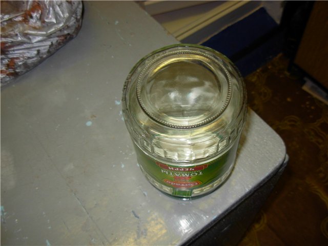

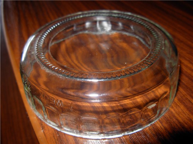

очч интересно! описание процесса отрезания доннышка в студийу! (ниткой или стеклорезом???)
........теперь буду ставить кавычки :)))
"Берешь банку. Делаешь надрез стеклорезом. Охлажденную банку поливаешь горячей водой. Выравниваешь края заготовки абразивным кругом или бруском для ножей"
"обматывается толстой ниткой пропитанной бензином, нить поджигаем, после перегорания - сразу в холодную воду и стекло можно будет разломить точно по линии горения."
"Дядько резал болгарочкой ч алмазным диском, узнаю характерные сколы..."

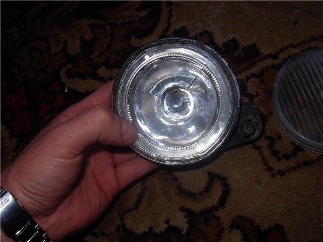

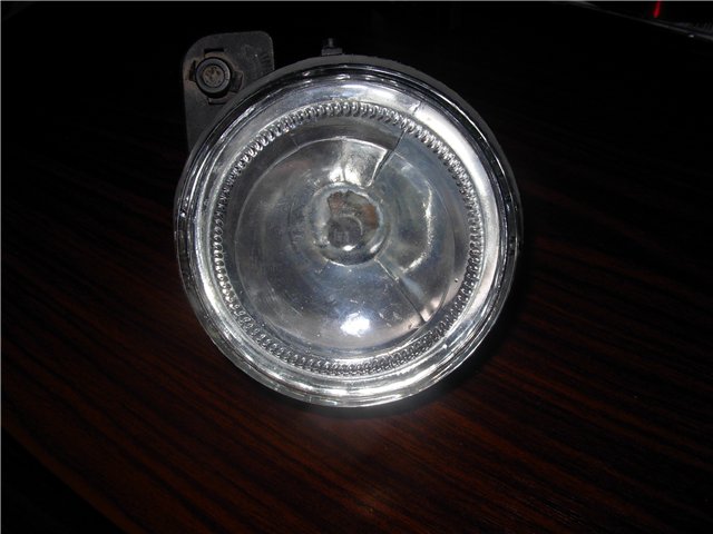

Мне кажется они треснут когда в лужу въедешь в холобную. Или в сугроб уткнёшься при парковке. Хотя может и нет.
Да, до чего может додуматся чеовечиский мозг сделать стекло туманки от банки помидоров.
Ну вообще задумка хорошая!!
Страшно представить из чего собирают машины в гаражах кулибины =)
+1.
помнится еще в былинные времена, на БМВ штатные закаленные стекла в фарах и противотуманках --тока прикоснись мокрой щеткой к светящей фаре...
а тут.... глядя на такой экшен--конечно голь на выдумки хитра, респект автору за идею и реализацию, но в третьем тысячелетии... когда в каждом автомагазине есть несколько сортов кетайских фар, причем самые дорогие стоят 1000руб за пару....... нуитд итп...
