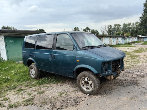

Многа букв писать не буду, но нашел я его в... Орске! Хорошие люди помогли его купить там, пригнал его сюда сам своим ходом.
По состоянию: "козел, конечно, изрядно задрочен, но жить будет". Главное для меня, ровный, не битый, и не гнилой кузов. Все остальное - расходники.
В общем, как получилось - так получилось: Chevy Astro, 1996, комплектация LT (максималка).
V6, 4,3, автомат, AWD на виске, задний самоблок, 2 кондея и 2 печки. Задние Dutch-doors. Велюровый салон с индивидуальными спинками.
Для канадского рынка - поворотники сзади желтые и спидометр в км.
В стоке, без колхоза, но со следами от кривых рук. ВСЕ на машине уставшее вусмерть. Мосты, коробка, подвеска, рулевое, тормоза, впрыск, а вот мотор и кузов, пожалуй все, что выжило в неравной борьбе со временем и распиздяйством.
Но до Москвы довез меня исправно. Даже по городу я на нем поездил немного.
Это в Орске, как я его только забрал.

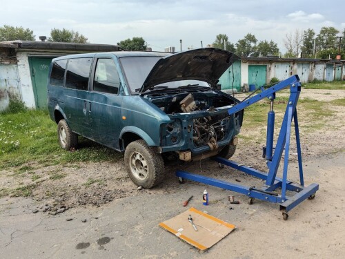

Все разобрал к чертовой матери и так начался новый проект...

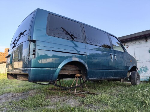

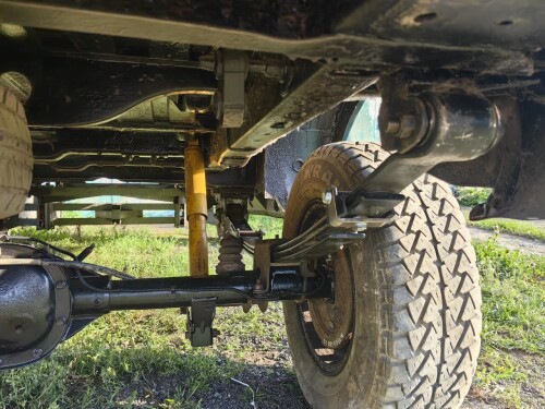

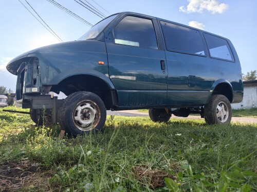

Чтобы кузов можно было отвезти кузовщикам без заднего моста и переднего подрамника, решено сделать для него перекатные мосты из профиля 60х40х1,5 и кулаков от классики.
Это задний мост

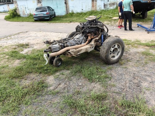

Машина на переднем приводе даже переехала из гаража в гараж. Что значит виска в раздатке жива.
Передний мост по сути такой же, но пришлось его делать поворотным и с подрамником.

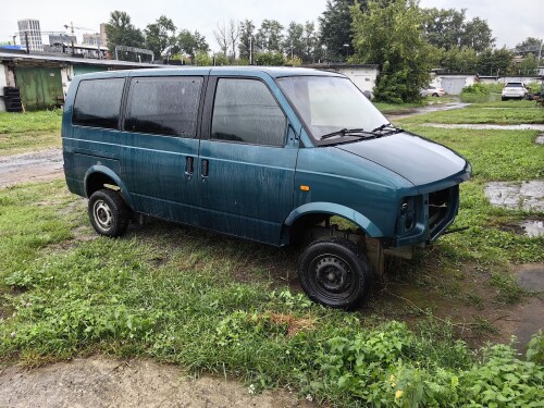

так вот кузов, да...

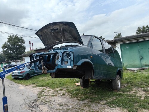

принято решение его полностью разобрать, вот прям совсем полностью и везти его к кузовщикам.
Раздеваем кузов до гола, ставим на перекатные мосты, грузим на эвакуатор
И везем его за 700 км от Москвы к очень хорошим людям...
Хорошие люди сказали: "Игорь, ты дурак чтоли?" Но, охотно взяв деньги, которые я им впихивал в руки, за 5 месяцев отреставрировали мне кузов полностью. Реставрируй меня полностью...

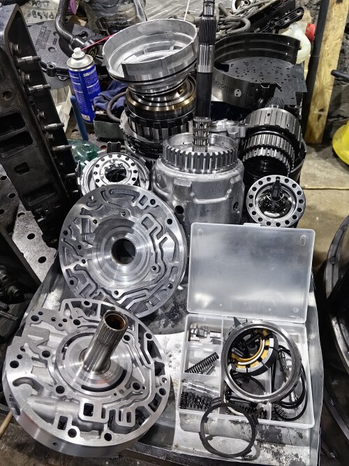

Перебрал гидрач, гидробуст тормозов и насос гура

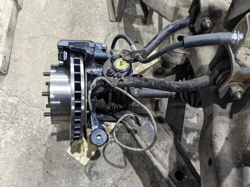

Перебрал передние ступицы, ибо цена новых реально негуманна
приводы передние тоже перебрал, один шрус и один трипод помёрли, пришлось брать донора.

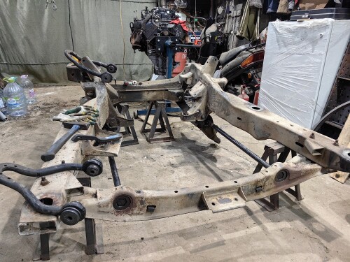

подрамнику тоже от меня досталось, несу ему добро и долголетие:
Это места крепления подушек подрамника а кузову. Потерто, но не в говно.
Старые развальные болты гомосеки похоже выпиливали автогеном:

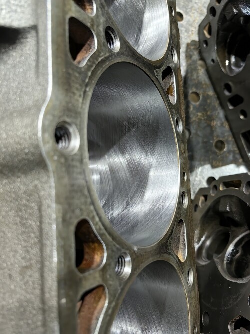

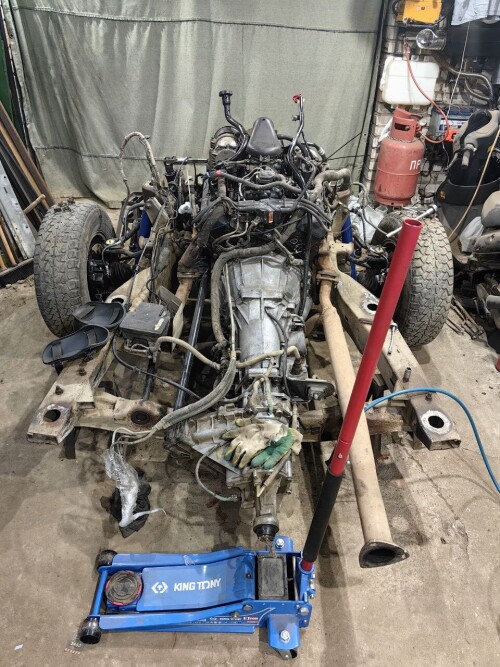

Всем привет)
хороший проект должен выстояться))) 10 лет он вообще у меня, 8 лет отстаивался окрашенный кузов...

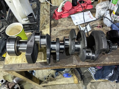

Но сборка пошла. Принято решение отказаться от свапа v8, и собрать его в полный сток.
Спасибо друзьям коррадоводам за помощь в сборке!
