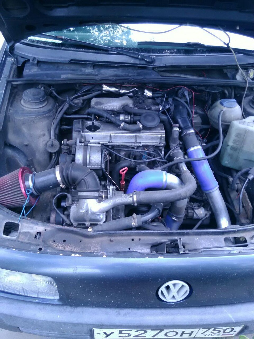

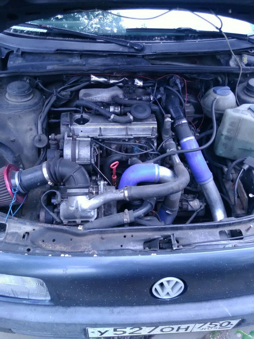

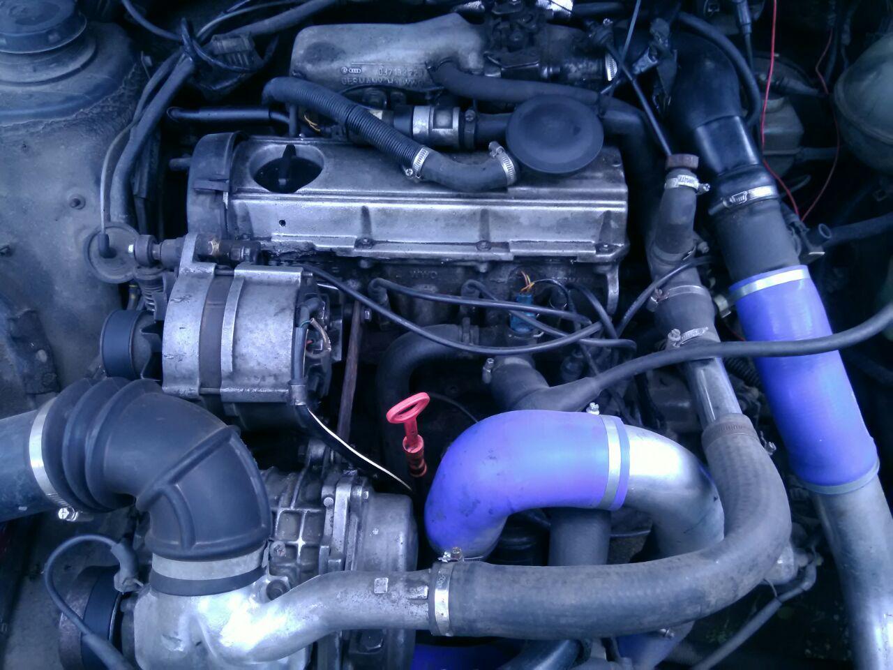

Всем привет!
На данный момент есть проблема в том, что нулевик стоит рядом с компрессором и глотает горячий воздух под капотом. Перед б3 не позволяет воздуху попадать под капот, а губы не хватает.
Как можно решить эту проблему?
Сам я понимаю, что нужно перенести нулевик в другое место, подальше от компрессора, мб установть воздухозаборник. Был бы рад вашим идеям. Фото подкапотки прилагаю.
Жабры в крыло или капот.
Можно в крыло вход, через капот выход.
Вобщем-то это ни на что не влияет
Так интеркулер тоже получает воздух не полностью, ибо часть решетки спрятана под лыжей.
Есть у пассата лыжа ABT в ней есть ноздри, которые впускают больше воздуха в подкапотку.
