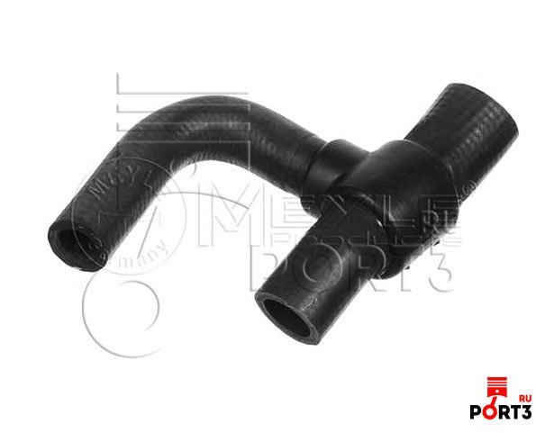

Всем привет! Возник вопрос, патрубок теплообменника, машина была с мотором ПГ, полетел патрубок этот, жду вторую неделю, никак не доедет, кто сталкивался с таким, может можно заменить на что-то или как-то временно сделать, пока будет ехать этот патрубок, фотка вроде как примерно такого же патрубка, чуть попозжее будет фотка именно моего

Сделай тройник из металла и соедени короткими резиновыми патрубками. Я себе делал так. Тоже не мог найти оригинал.
ну вот вроде в Москве у человека есть, осталось выяснить во сколько он обойдется при приезде в Одессу, а так я уже готов и старый заклеить, хоть это и не выход, спасибо за мысль))
Если службой доставки, то мне за посылку размером со спичечный коробок насчитали 50$ (из Киева в Ростов). А тот вариант что я предложил намного быстрее и дешевле. Заклеить старый вряд ли получится, в системе давление при рабочей температуре.
да, давление не малое плюс температура...(( ну а самопал сколько уже прослужил?
Года 3 уже прошло. А что ему сделается? Там же металл.
ну тогда если прислать будет дорого а у нас не пришлют, то буду твой вариант прорабатывать, спасибо)))
ребята, если я правильно помню, то на многоих моторах, оборудованных маслоохлодителем, не было такого замороченного патрубка, там, на металической трубке, идущей от помпы, был приварен сосок и на него одевался простой г-образный шланг идущий на маслоохлодитель. так что, чтоб без колхоза, поищите жлезную трубку с соском и этот шланг. на какие моторы это ставилось, надо смотреть в етке. я не помню.
