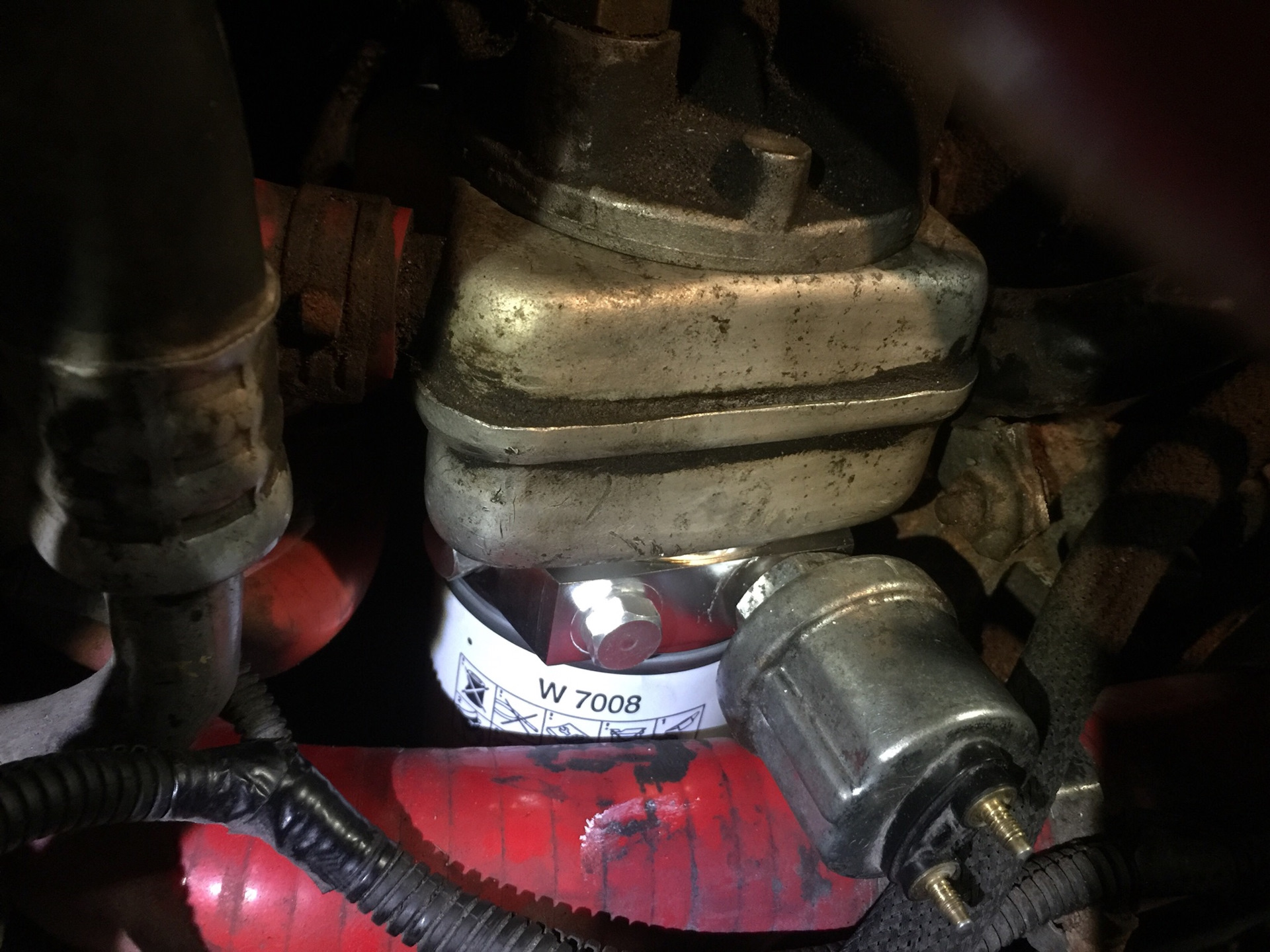

далее мне нужно было убрать течь масла.
был уверен что это прохудившиеся прокладки под проставкой под датчики.
прокладок отдельно нет, но подобрать от пары маслянных фильтров, но чуть жирнее.
в итоге решил поменять проставку, подруга была в финке, зацепила в билтеме новую.
на следующий день проставка уже у меня.
прикрутил датчик на будильник, и под заглушки подложил для верности уплотнительные шайбы.
алюминиевые, а не медные, чтоб в глаза не бросались)
под штатным маслоохладителем поменял резиновое колечко.
поставил на место, прикрутил фильтр, как обычно короткий от фокуса.
была далее цель переделать пайпинг от дросселя до кулька.
перед этим сделав еще пару нужных вещей, а именно пока не было масла — я модернизировал немного магистрали на маслокулек, заменив 80% шлангов на хардлайны из медной трубки, которую предварительно завальцевал, дабы шланги лучше держались. я их не фоткал, руки грязные были, но идут вдоль трубки ГУР, и изогнуты так же, и закреплены к этой же трубке ГУР. остались шланги от кулька, небольшие отрезки и у кронштейна маслянного фильтра/слива в поддон небольшие куски. так же переделал вакуум на вакуумник, той же медной трубкой, жестко закрепив.
не мог найти маслопомойку, которая куплена очень давно, может быть я ее продал. не помню.
сделал пока что из чупа-чупсовой отравы.
временно так сказать.
теперь шланг из блока, от моторов абф и 9а, кастомный, идет до чупа-чупса.
далее собираю всё дальше
так же перенес катушку зажигания, фото забыл сделать, с кустомным кронштейном, который закрепил к блоку управления вентиляторами на лонжероне.
залил масло, завел, поврумкал всё отлично
НО МАСЛО СВОЛОЧЬ ОПЯТЬ ТЕЧЕТ!
теперь подозреваю, что и подозревал до этого, но надеялся на лучшее…
это штатный маслоохладитель дриснул по вальцовке, либо прокладка кронштейна маслофильтра.
прокладки под кронштейн есть, маслоохладитель заказал, завтра приедет фирмы nissens.
придется потерять грамм 300 масла при снятии кронштейна.

я тут блок ABA купил с дыркой под датчик
и к нему датчик хундай
триггер на колене пересверливают чтоб 20 зуб был
к блоку сегодня пришли такие штуки интересные
ранее еще пришли маслофорсы от мотора BAM
но чтото такую инфу нашел что на ковку маслофорсы вообще лучше убрать, чтоб ковка быстрее выходила на рабочую температуру.
думаемс.
