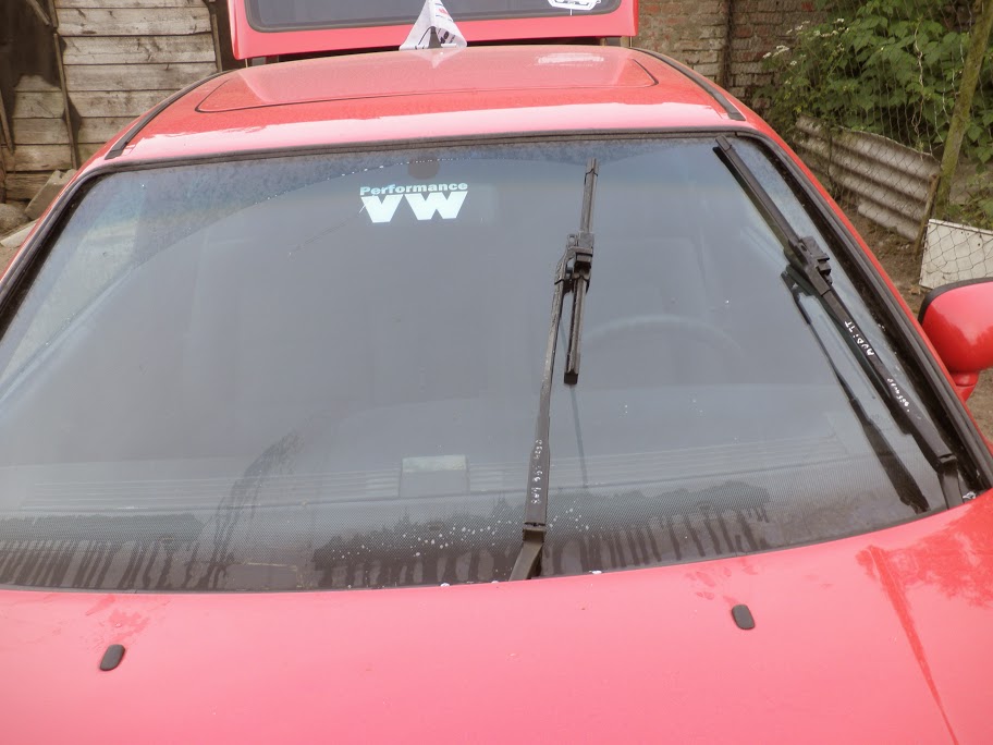

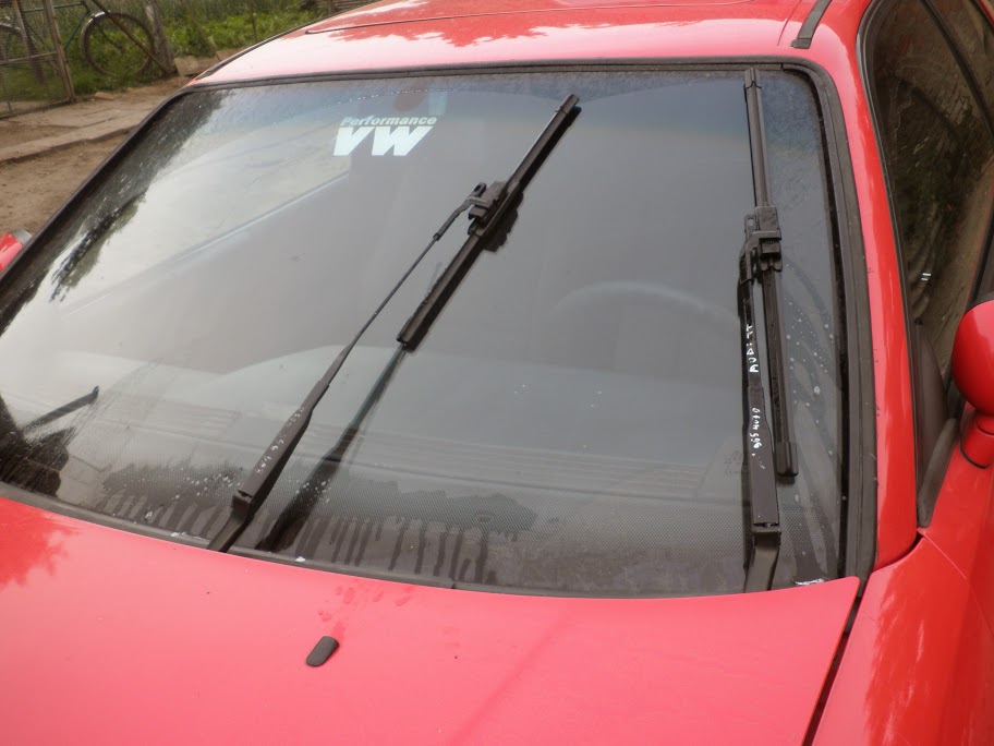

У кого поводки горбатые, выгнутые больше некуда и всё равно не очищают лобовое стекло, можно купить два левых поводка от AUDI TT под безкаркасную щетку к ним колпачки 2 штуки которые закрывают гайку так как наши не подходят ну и к дополнению комплект щеток от мазда3 ,короткую щетку ставить на водительскую сторону длинную на пассажирскую, все идеально подходит и замечательно очищает лобовое стекло даже свыше 100 км/час, плюс очень красиво выглядит, и что самое главное не задевает капот в отличии поводков от Passat B5+, то есть поводки стоят как штатные, легко поднимаются не задевая капот, и даже при поднятых поводках можно открыть капот! Ну и кстати нет никакого геморроя при замене щеток даже при морозе, никаких переходников и прочего нет! Думаю всем будет полезна эта информация!
Спасибо за внимание.
Запчасти для заказа:
8N1955407D - поводки Audi TT 2003-2006 год
1J0955205A9B9 - колпачки 2 штуки для гайки
3397118927 - комплект щеток от мазда3

фото выложил! Сань ну фото с поднятыми поводками и открытым капотом считаю лишним)) так как нет смысла поднимать поводок и открывать капот, но оно и так ничего не цепляет! лоханулся с б5+ поводками так же как и ты, выглядели то они красиво но вот поводок не поднимешь нормально да и за капот они все равно цепляли... жалко было мой свежеокрашенный капот((
