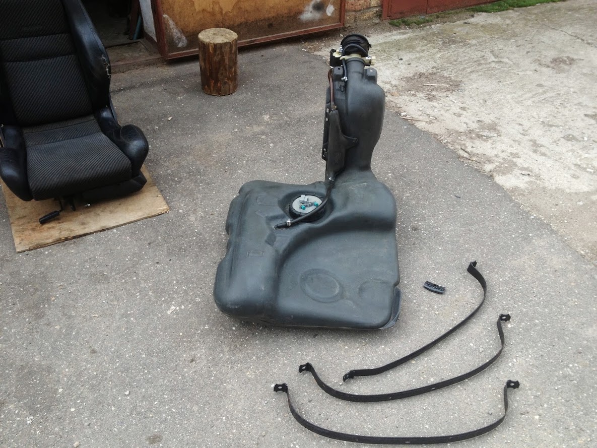

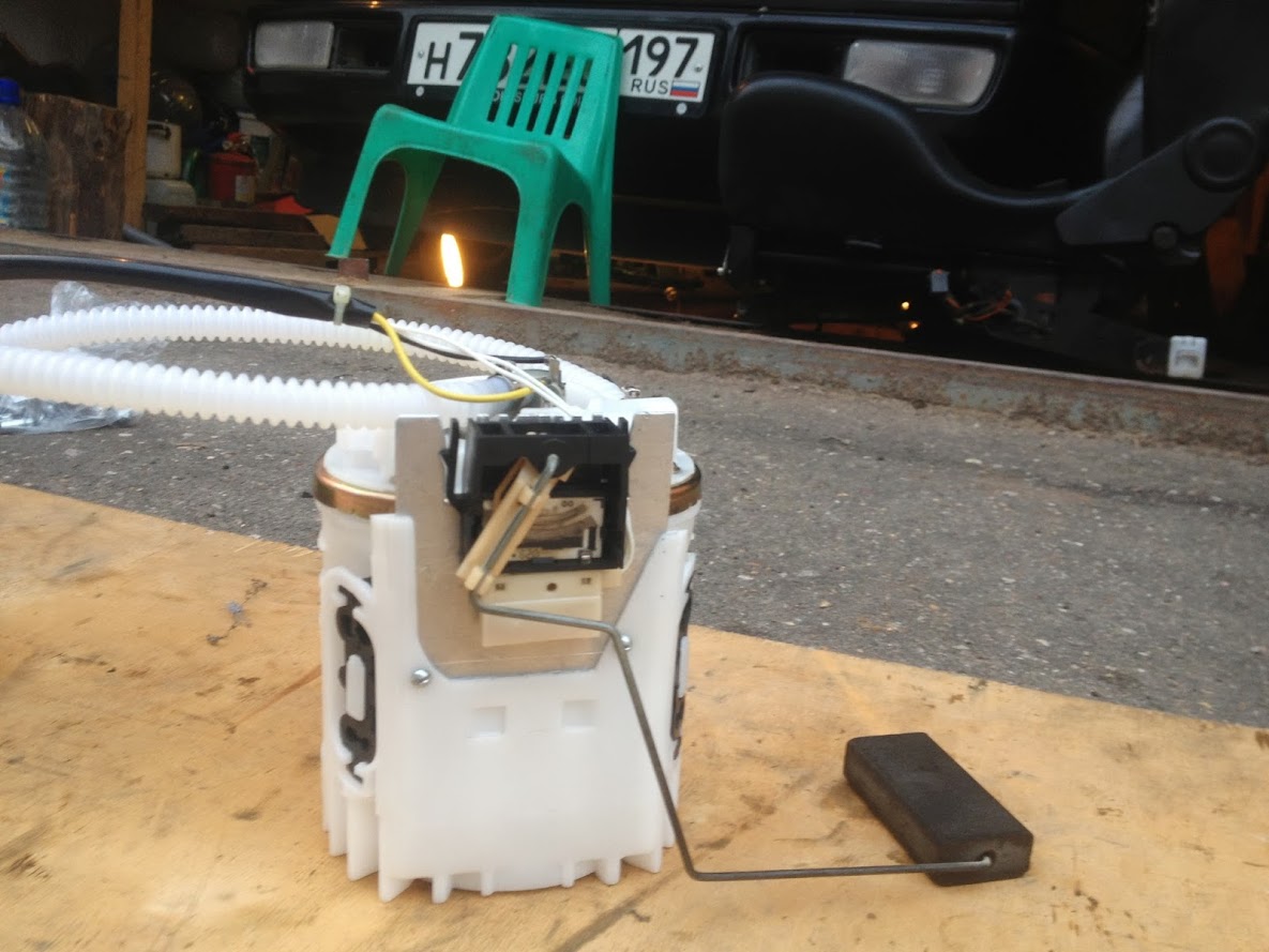

С трудом вкорячил бензонасос в бак. Из-за отломанного реостата с поплавком пришлось приколхозить на новую колбу старый датчик. У старой и новой колб разные крепления, сделал алюминиевую пластинку и поставил старый реостат на той же высоте, что и раньше. Пришлось изрядно пое**ться, чтобы защелкнуть колбу на днище бака - гемор тот еще. Но все получилось, и перебранный бензобак занял свое место.

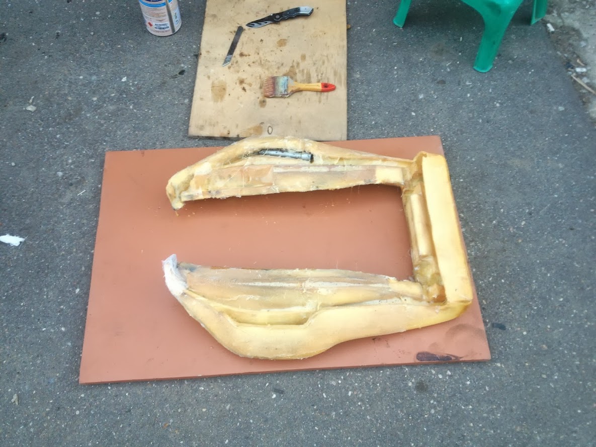

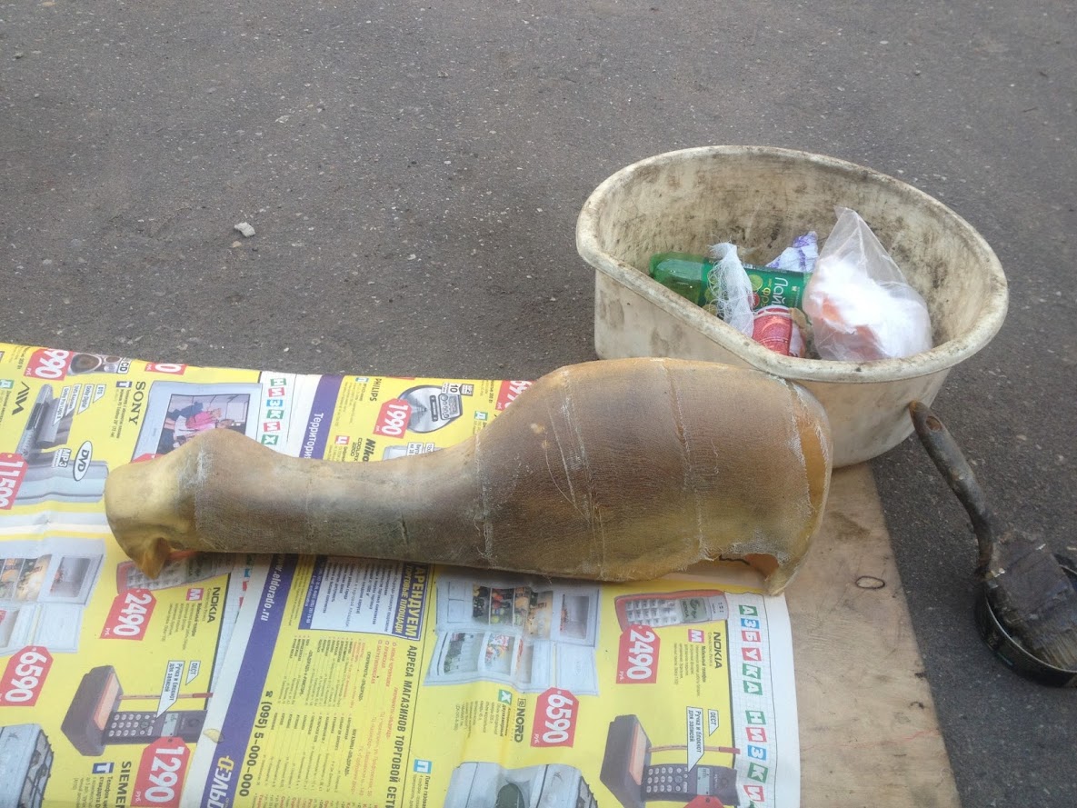

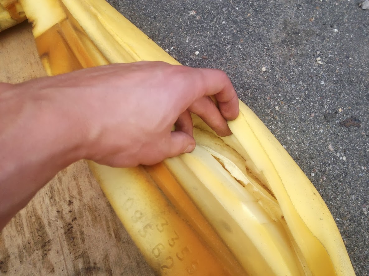

Перебрал водительский стул. Внешне сиденье без претензий. А внутри ппц.
Спинка треснула в 10 местах. Металл очень тонкий, местами порван пополам как лист бумаги, даже там, где вообще не должно быть нагрузки. Могу сказать, что если вы не разбирали свои рекары, то там такой же пиздец.
Все заварил, проклеил паралон с марлей, придал правильную форму бокам. Ушли люфты, боковые поддержки и поддержки ног стали жесткими и встали на место. Теперь чувствуется, что сидишь в рекарах, а не на расхлябанном пуфике.

Я по первым фоткам подумал, что это не сиденье))))
а так классно получилось.

Саня,забыл тебе сказать..
Надо было вертикально бинт класть,и клея не жалей,лей больше..
И заклей стыки (щели) которые между бинтов..
Т.К.все это дело разойдется(жескость будет не та)
4.886
Gethart, все там круто сделано, ничего не разойдется. Если клея оч много, сиденье будет острое и скорей порвется, т.к. паралон должен сжиматься и аммортизировать. Цель-то сделать не табуретку, а вернуть правильную форму поддержкам.

Gethart,будет острое и скорей порвется, т.к. паралон должен сжиматься и аммортизировать.
Я тя умоляю!)
Ничего там не порвется..
Вообщем сверем жопами потом :) ради интереса..(если ты конечно не сожжешь все накуй :) )
4.886
Gethart, Ога, когда твоя выкатиться :)
