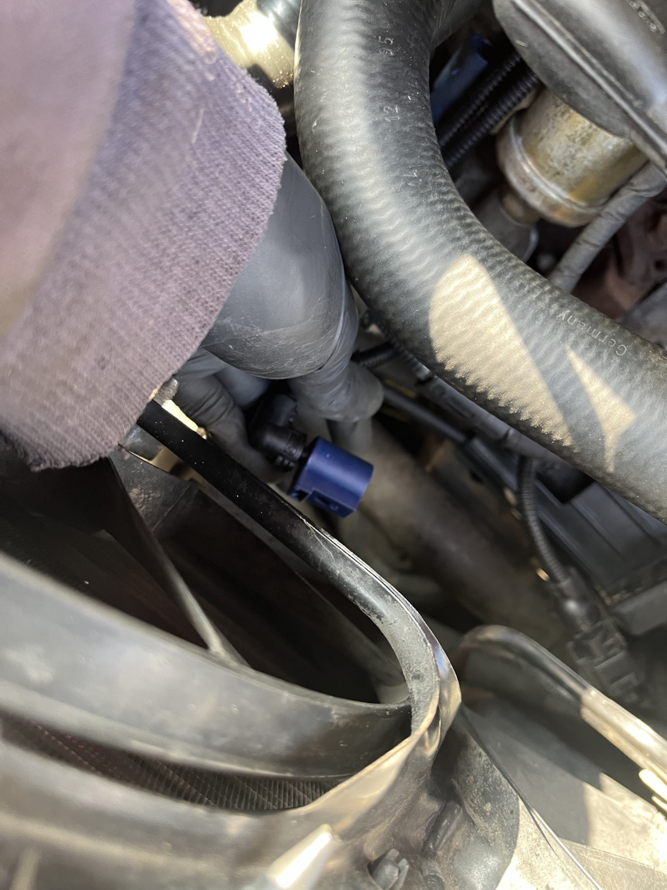

В общем первая примера показала, что не подойдет, он упирается в обводную трубку ОЖ. НА моей двигателе она проходит за масляным фильтром, а на АБФ и др. она проходит спереди масляного фильтра.
НУ что делать. Трубка эта давно у меня вызывала опасения, т.к. я не знал в каком она находится состоянии, и поэтому трубка от абф давно была в закладках. Делаю очередной заказик.
Патрубок печки обратки. Он в экране. На ориг патрубке экран закреплен на патрубке термосудакой, тут ее нет, но я доработал. — Volkswagen CorradoПатрубок печки обратки. Он в экране. На ориг патрубке экран закреплен на патрубке термосудакой, тут ее нет, но я доработал.Патрубок от бачка ож, до обводной трубки. Старый не подошел, т.к штуцер на трубке в другом месте. Даже хорошо, для моей компоновки это удобнее — Volkswagen Corrado. Запчасти на фото: 1H0121109A, D1410Патрубок от бачка ож, до обводной трубки. Старый не подошел, т.к штуцер на трубке в другом месте. Даже хорошо, для моей компоновки это удобнеепатрубок с обводной трубки на помпу с отводом на теплообменник — Volkswagen Corrado. Запчасти на фото: 037122058, 021628патрубок с обводной трубки на помпу с отводом на теплообменникСама трубка, а на заднем фоне лежит нужный патрубок между помпой и гбц, с отводом на теплообменник. Патрубок нужный. о нем позже. — Volkswagen CorradoСама трубка, а на заднем фоне лежит нужный патрубок между помпой и гбц, с отводом на теплообменник. Патрубок нужный. о нем позже.Номер обводной трубки — Volkswagen CorradoНомер обводной трубкивсе спортсмены на месте — Volkswagen Corradoвсе спортсмены на месте

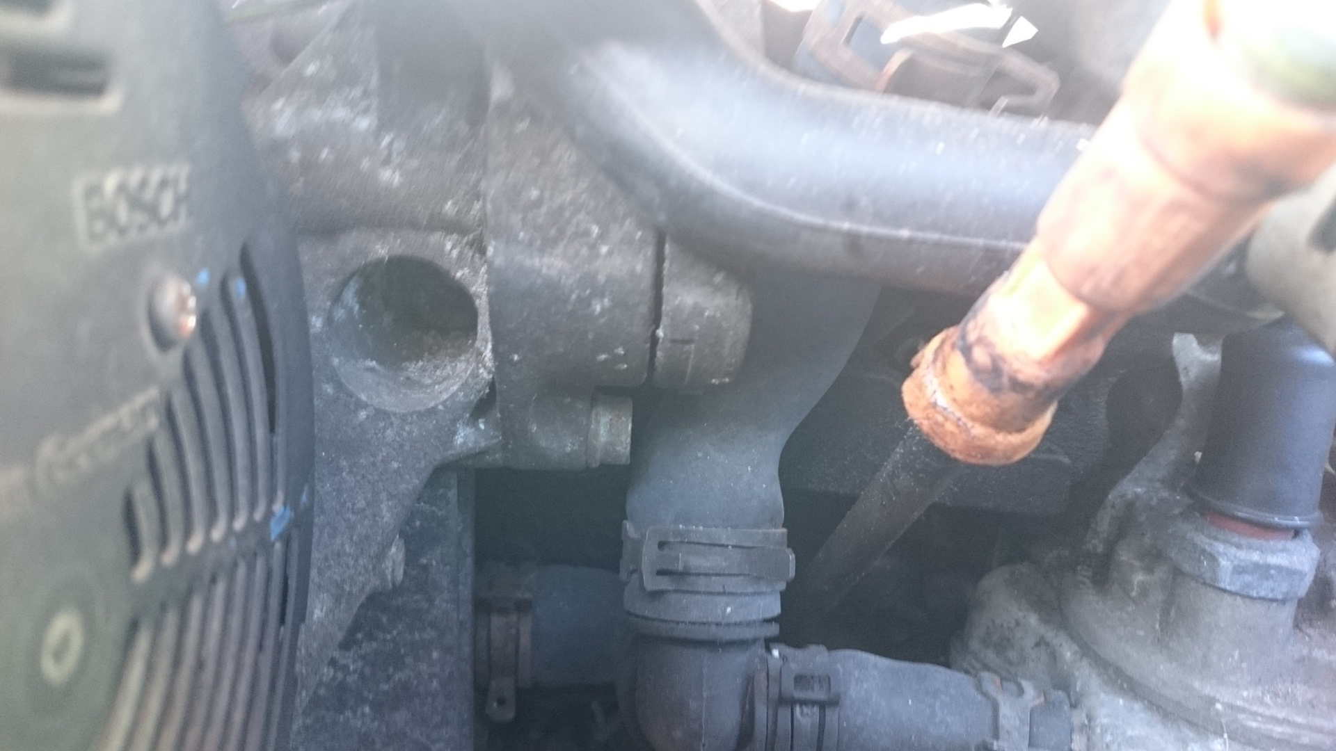

А теперь про патрубок, который соединяет помпу и гбц. На абф этот патрубок хитрой формы, чтобы обойти натяжитель ремня. У меня когда был установлен изначально патрубок этот от мотора ADY, но он не совсем подходит, я его немного модифицировал и он простоял почти 10 лет, но в тот же момент я купил нужный патрубок от афб и он пролежал те же 10 лет в коробке и ждал своего часа.
Фото в бортжурнале Volkswagen Corradoтут видно как патрубок огибает корпус натяжителя — Volkswagen Corradoтут видно как патрубок огибает корпус натяжителя
НА старом патрубке от натяжителя была уже натертость, хотя я старался его игзибать так, чтобы избежать касания.
Раньше было вот так. — Volkswagen CorradoРаньше было вот так.

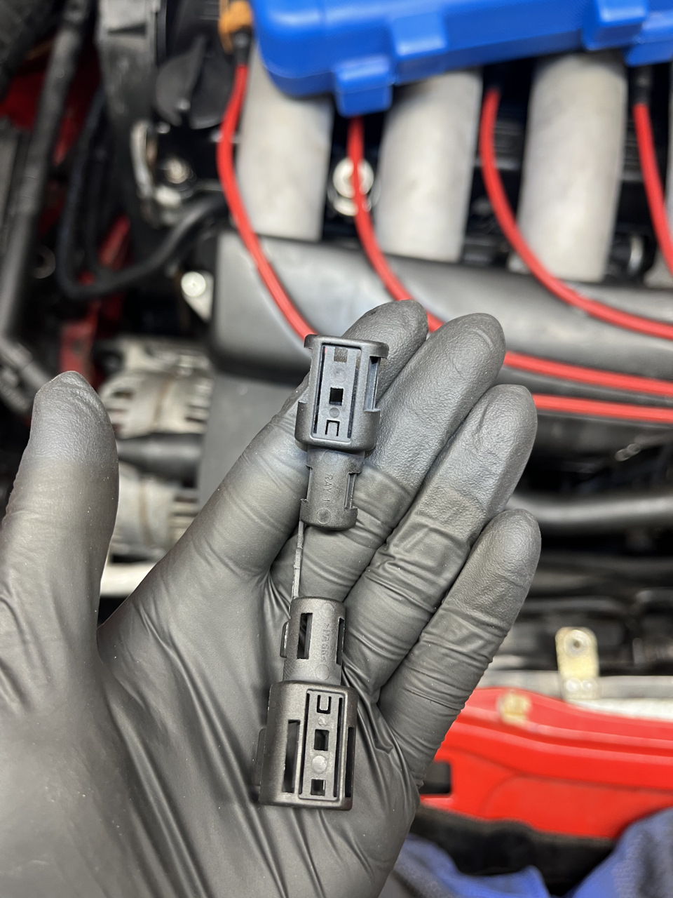

Оказалось что под синий датчик свой разъем с направляющей в другом месте. Такие разъемы есть, но в оригинале он синий. Начал искать и нашел ток бу ориг, который не хотели отправлять мне и на али за приличную сумму, но он оказался видимо оригинальный.
вот такой дружок — Volkswagen Corradoвот такой дружокФото в бортжурнале Volkswagen Corradoзалез и сидит там — Volkswagen Corradoзалез и сидит там

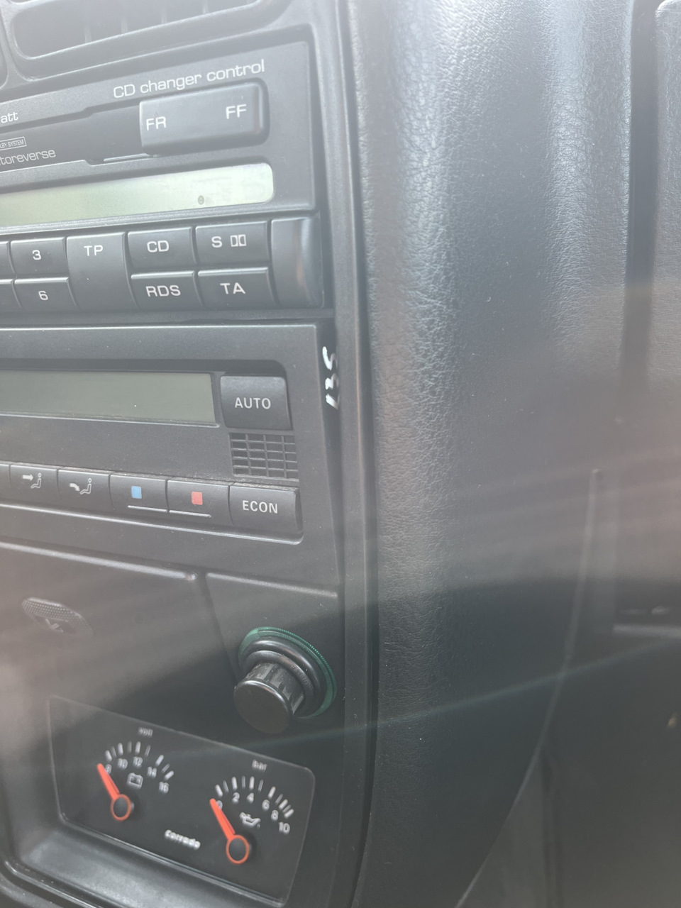

Всем привет.
Сегодня расскажу про рамку вокруг панели управления климатом. Когда то давно, когда тольк опоставил климат в дорест панель, то рамку пришлось подпиливать и с тех пора она подпиленая так и жила со мной
обратить внимание ни нижние углы — Volkswagen Corradoобратить внимание ни нижние углы
В общем мне это надело и я решил купить рамку сразу нужную, без накладки декоративной под пластик
Приобрел я накладку с номером 1J0907047E
Вроде ничего так… — Volkswagen CorradoВроде ничего так…
но
Она торчит вот так противозно… — Volkswagen CorradoОна торчит вот так противозно…
Пытаюсь найти еще варианты.
И нахожу 1J0907047H
1J0907047H — Volkswagen Corrado1J0907047HИ сбоку все приемлемо — Volkswagen CorradoИ сбоку все приемлемоА вот так они отличаются Слева 1J0907047E, а справа 1J0907047H — Volkswagen CorradoА вот так они отличаются Слева 1J0907047E, а справа 1J0907047H
В общем для коррадо рестайл приемлемо подойдет рамка под номером 1J0907047H, а лучше всего штатная рамка с крутилками=)
