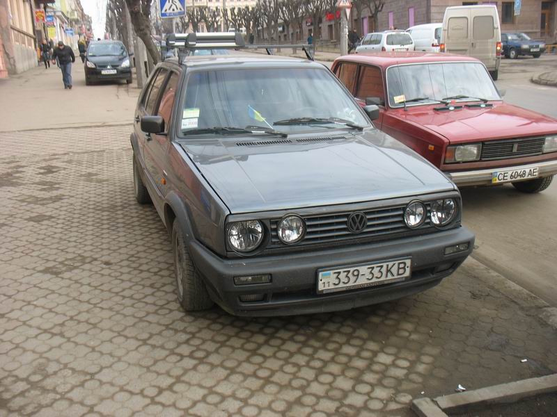

Рассказывать долго. Постараюсь кратко.
Кузов 88 года, двиг 2Е. Полный привод. ГУР, полный э/п.
Машина была куплена в токам виде. Днища почти не было, двиг уже был не ахти, ходовка была обычная синхровая - барабаны, коробка синхровая но обычная.
В процессе началась перестройка.
Ходовка была заменена на раллийную (коробка+раздатка жо60 синхро, гидравлика сцепа, маховик и сцепа ПГ, тормоза 280 перед/239 зад), немножо изменился салон, было заменено днище, пороги, полная шумка, электрика. Машину покрасили. но неудачно.
Дальше ручки от ауди. Диски на 16, ходовка фк (авто уронили), оптика, биксенон, бэдлук, заварена ляда...
Получилось вот так
