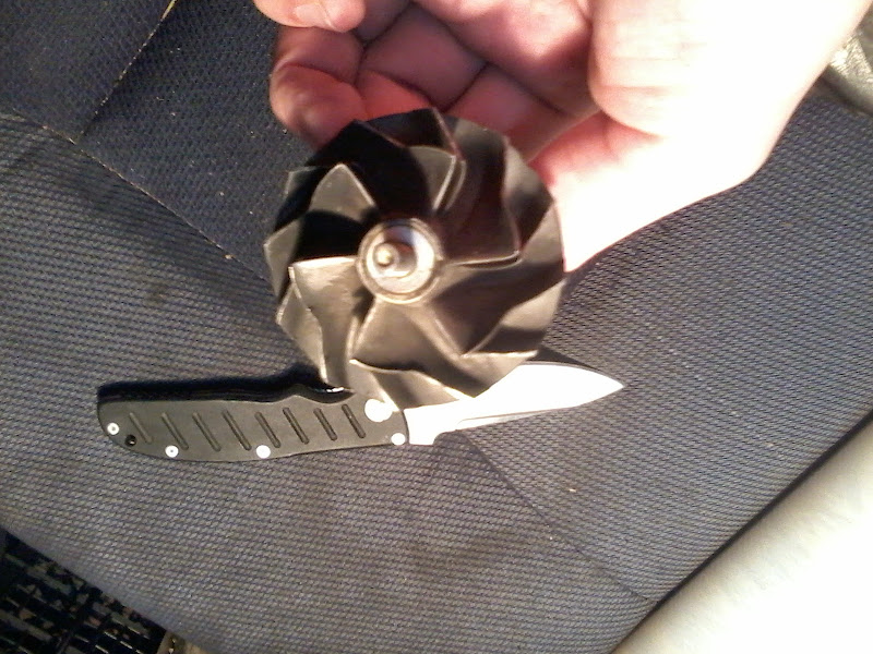

Завел машину, а тут звон из под капота. Потом выяснил что это турбина. Крыльчатка стала жить своей жизнью

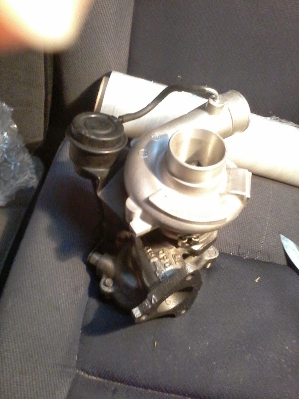

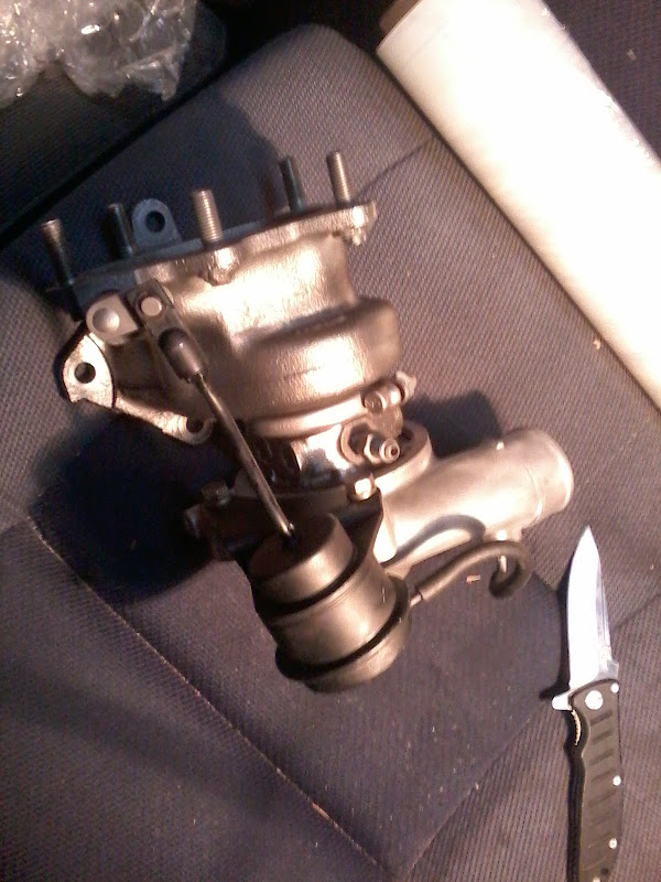

Пришла турба после ремонта. Внутренности были в хлам.
Моей ошибкой стало то что я сделал рестиктор 0,8 для шарикоподшипника, как вычитал на форумах. От недостатка масла после 15тыс внутри всё стерлось.
В общем от моей td04l остались только корпус холодной и горячей части. Всё остальное под замену.
Теперь у меня ГареттГТ в корпусе от тд04.
Рассверлил рестиктор в 1,5 как в стоке субару.
Было:
Стало
Еще раз огромное спасибо Жене за такой подход. Не ожидал )

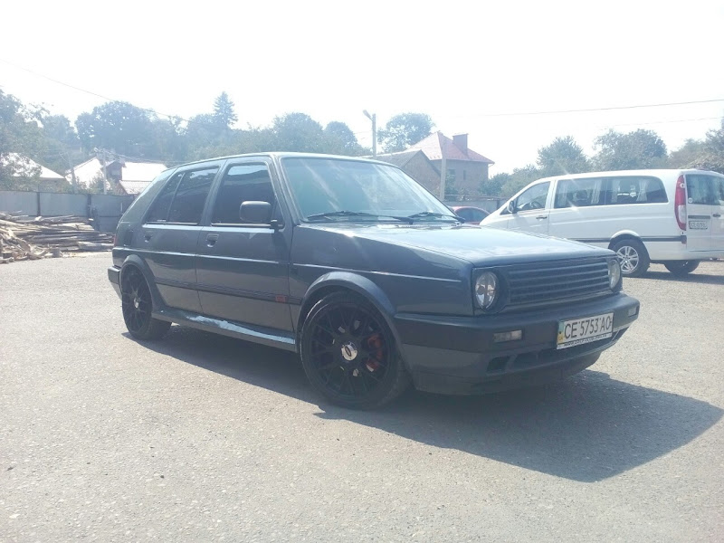

минусовая подвеска снята ввиду ее кончины )
теперь подвеска сток - новые аморты, пружины и опорные. в следующем сезоне будут нормальные дорогие винты
вместо R16 уже стоят R17, 7,5j, резина 205/40
выглядит оно всё вместе так:

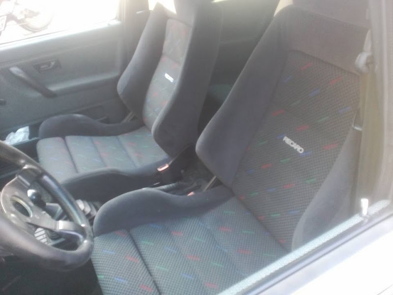

еще прикупил рекаро с опеля. осталось найти время для внедрения )

Осталось только салазки купить у @FLEX - а и вперед.
рекары успешно установлены на салазках, купленных у Макса )
