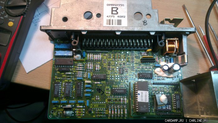

Реверсинг Digifant и создание инженерного блока

Добавил про софт и эмулятор

Размерность стоксофта позволяет вносить изменения, а именно добавления алгоритмов в прошивку? Есть запас?

madmax, да, без проблем, свободных адресов полно

Дописал пост #5

Т.к. времени на дальнейший ресерч нет и больше не будет, считаю важным не потерять опыт и наработки, и выкладываю все что у меня есть
https://www.dropbox.com/s/3a3vjdm7p6q2lx9/digifant.7z?dl=0
- Digifant Hardware - вся найденная документация и схемы на digifant
- DigiInj - все 4 версии программы Димы KDA
- EEPROMs - все найденные прошивки
- Fuel Systems - полезная документация об алгоритмах работы ЭБУ, рассчете времени впрыска
- injectors - динамическая производительность 905 и 431 форсунок. Инфа непроверенная, с картой из дигифанта не сильно коррелирует
- convertParams.py - Python-скрипт для преобразования hex-значений переменных в физические величины. Содержит формулы преобразования для всех датчиков, периода распредвала/коленвала и прочих данных, которыми оперирует ЭБУ
Тем, кто интересуется данной темой - открывайте vw6636 reversed/vw6636.idb в IDA Pro 6.1. Вся прошивка разобрана и максимально подробно прокомментирована на русском.
К примеру, задержка перед обогащением в режиме Full-Throttle (так называемый Digi-Lag), обусловлена константами по адресам 0x4433 и 0x4435. Обнулив их, получите обогащение мгновенно при замыкании микрика полной нагрузки.
Если кому нужен Ostrich 2.0 - в личку
