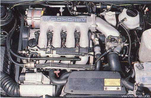

я же скозал что движок меняный, а где его достал старый хозяин я не знаю (машина была бита) по докам 180л/с ну эта не правда. ну очень он похож на 3г? щифры попозней напишу, на форуме гольф2 сказали что это 3г даже ссылку скинули.3г ставились только на гольф2 и распространялись среди работников VWMotorsport.
А у тебя колхозный вариант такого двигателя, скорее всего на блоке пг.
сколько л.с. в доках?
ты хотя бы сюда фотки выложил...вот бы куда нибудь написать и фото выслать?!
ты по единственной фотке хочешь чтоб тебе "гороскоп" мотора составили???фото в первом сообщении или два первых
Митя, а пластиковые хомуты, крепящие проводку на форсы, на корпусе бронепроводов так и должны быть?TORIKAS, то что ты тут показываешь, это как раз и самодельный 3Г. хоть и прекрасно исполненный. а вот у человека на пассате, есть ряд деталей которые очень схожи на оригинальные 3Г. взять хотябы пластиковую трубку байпасса или рампу... я конечно в шоке, что 3Г всплыл вне Г2 Лимитед, но судя по всему это так и есть...
вот вом номер двиготеля с орегинального птс 3G000103. мощность двиготеля л.с180(118)рабочий обьем двиготеля,куб.см 1781
