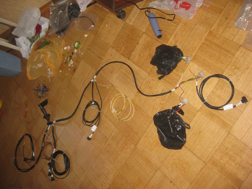

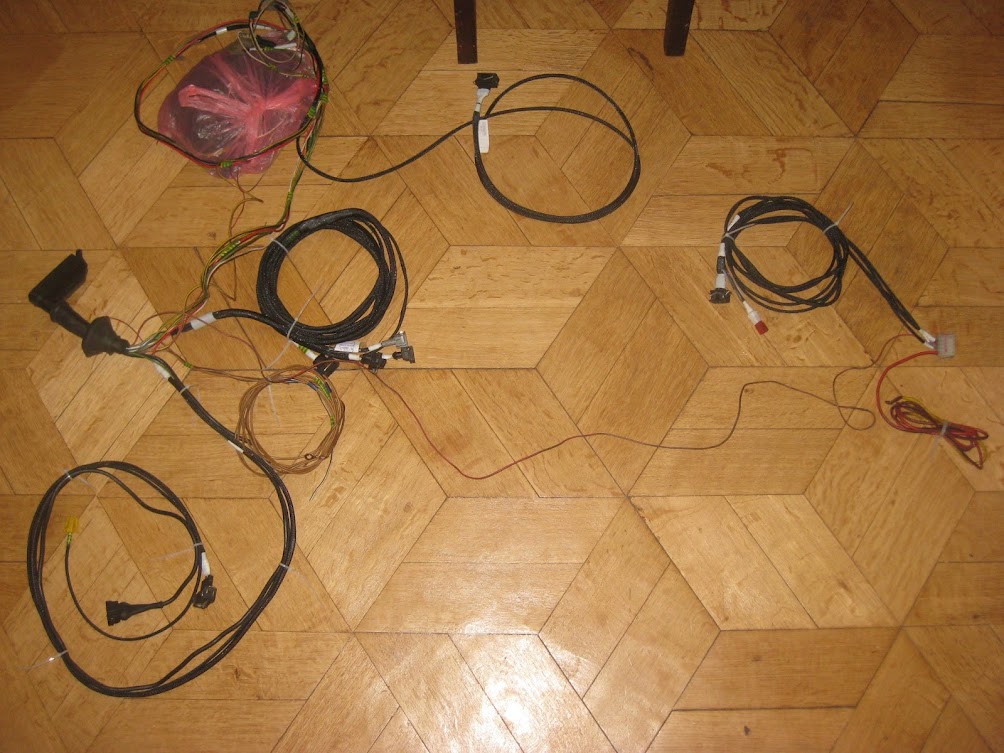

Часть 1. Колхозинг проводки.
Проводка конечно, никакая. Скрутки, оголенные провода, неработающие фары (тут отдельная история - всю дорогу из Питера они исправно горели, а по приезду через неделю вырубились, и за следующие пару месяцев внезапно сами включались в момент, когда звезды сложатся в форме планетарного редуктора). Ну и масло кругом, как же без этого (мотор оч сочный :)). Машина в гараж заехала надолго, и делать решил все, сразу и капитально. Так, чтобы те места которые перебирал, в обозримом будущем не пришлось перебирать снова. И проводка тут вырисовывалась как главный претендент на замену.
Когда снимал проводку, предусмотрительно клеил бумажки с подписями, что это за провод, куда подключается. Снял. Проводка вся в масле. Надо её помыть, думаю, перед тем как везти домой. Положил в ведро, насыпал стирального порошка, лимонной кислоты, залил кипятком, и оставил на сутки. Результат думаю понятен :)) Отмылась неплохо, но бумажки отклеились все до одной :)

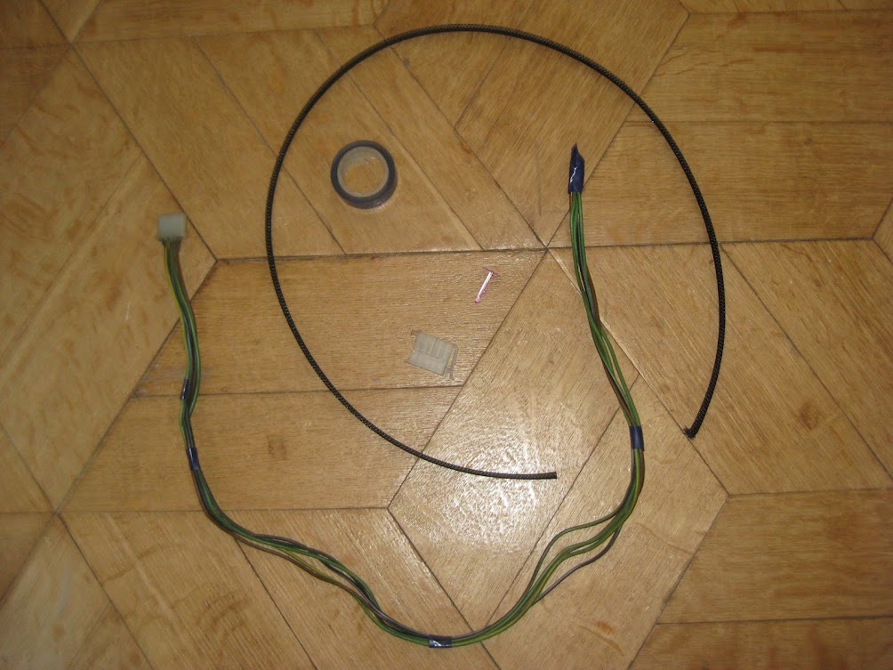

Хватит пожалуй лирики, вернемся к моему колхозу. Фоток до ревизии не сделал, но думаю все представляют как страшно выглядит снятая проводка. Было куплено 100500 проводов, метров 10 термоусадки разных диаметров и цветов, и много метров синтетической оплетки (впечатлила та желтая коррада с вортекса). Дело двинулось.
Первым делом изготовил из скрепки приспобление для разбора фишек (*), выбрал самый простой жгут, и надел на него оплетку. Провода не менял, в данном случае они отличные.
Сделал это кстати со второго раза, потому что забыл надеть черную резинку, пришлось все разобрать :) Получившийся результат превзошел мои ожидания. Перед глазами замаячил небольшой cleanlook. Дальше пошло-поехало:
(*) О том, как разбирать фишки, написано где-то на volkswagen.msk.ru, не смог найти.
Продолжение следует....

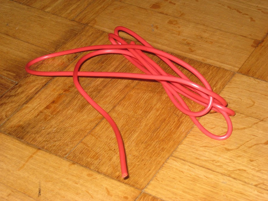

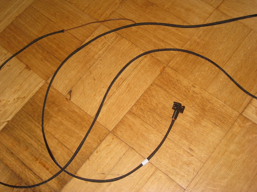

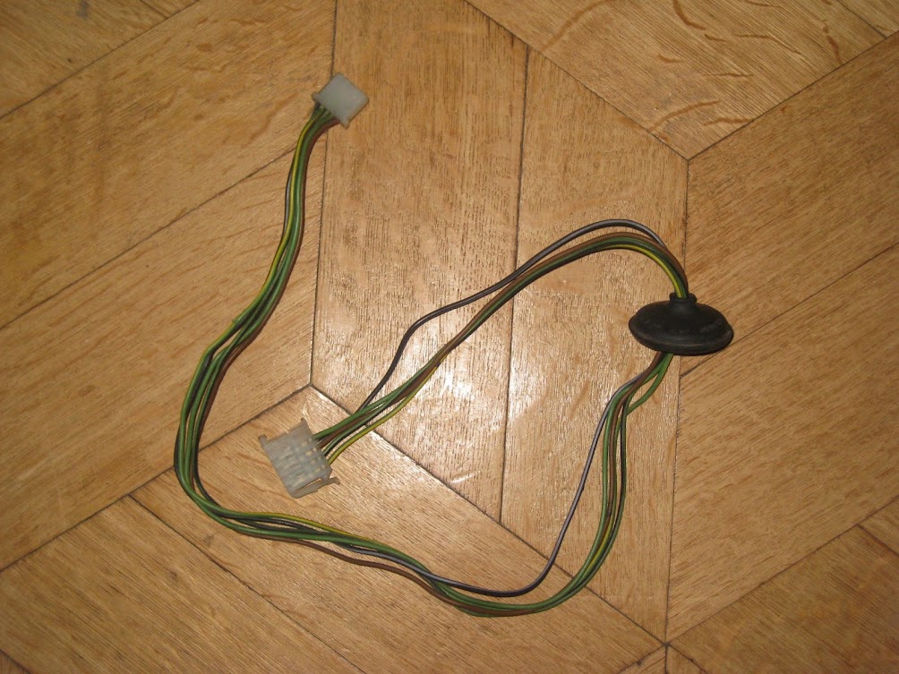

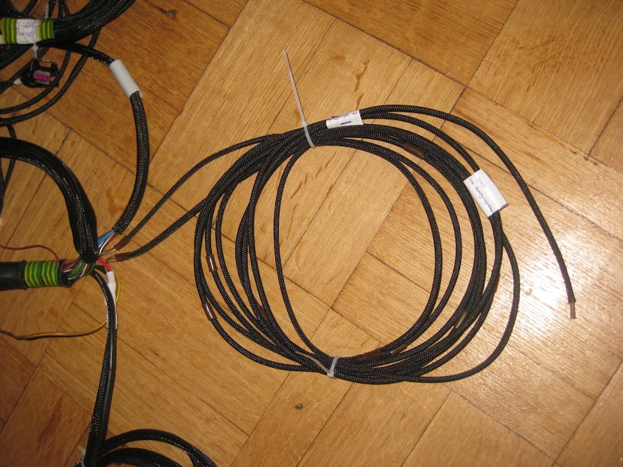

Тут есть важный момент. Строение проводки ни разу не линейное. Обычное дело, когда 2 датчика, сигнальные провода которых идут в разные места, соединены общей массой, т.к. располагаются рядом.
Решил немного переделать структуру – обозначил 2 ключевые точки, монтажный блок и дигифант. Между ними идет большой пучок проводов (назовем магистралью), от которого постоянно в середине куда то отходят и приходят другие провода. Я же сделал так, что все провода на датчики идет напрямую либо от дигифанта, либо от монтажного блока (кроме катушки зажигания и чего то еще, они прям в середине магистрали). Проводка стала выглядеть гораздо более линейной. Также, все провода к датчикам были удлинены на полметра-метр, для возможности спрятать их, проложив их вдоль лонжеронов.
Немного о том, как я это делал. За исключением тех двух простеньких жгутов в начале статьи, ВСЕ провода основного подкапотного жгута (который входит в монтажный блок разъемами F, G1, G2) были заменены новыми. Заменял так: где живые провода, отрезал рядом с фишками, и заменял новыми, от фишки до фишки.
Где плохие – разбирал фишку, вынимал контакты и припаивал к новым проводам. Несколько фишек заказал новыми, там вообще получилась красота. Вообще, оглядываюясь назад, могу сказать что немногим сложнее было бы целиком собрать новую проводку. Правда ценник на некоторые фишки не гуманный.
Хитрости:
1) важные провода (толстая земля, + на стартер) обозначил цветной термоусадкой, чтобы легко отличать от проводов на датчики.
2) в некоторых местах удобно оплавить оплетку с оловом
Финальное фото готовой проводки завтра, спать хочу.
Итоги:

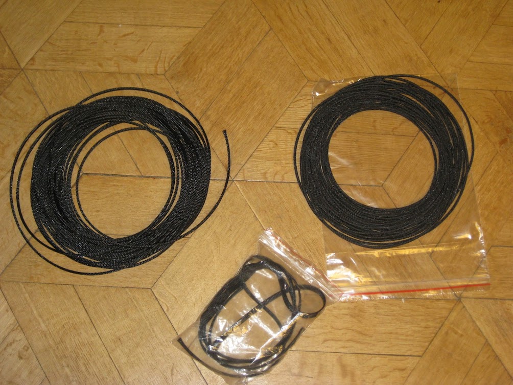

1) Провода - все нужные цвета можно найти на митинском рынке, -1й этаж в здании. Я же объездил все остальные, а на этот приехал последним.
2) Оплетка - фото с рекламой прилагается :)
- Для 1-2х проводов ССРТ1Х (ПЭТ) 0,3см. 27р/метр вроде
- Для 3-4х проводов ССРТ2Х 0,6см. 35р/метр
- Для 10-12 проводов ССРТ2,5Х 0,9см. 47р/метр
По поводу устойчивости к температурам - грел феном, незначительно скукоживается, но не распускается. Порвать её просто невозможно. Эластичная, в диаметре увеличивается в 3 раза.
3) Термоусадка - Чип-и-Дип. 50-80р за метр

plex, а какое колличество проводов и оплетки использовал?
можешь прикинуть?
Провода покупал по 10 метров, пучков 10-15 наверно... Много осталось, т.к. одни цвета нужны больше чем другие.. Провод ПГВА-3.
Оплетки мнооого. Каждого диаметра наверно по 30 метров. Я хз куда она девается :) которая самая большая 0,9см - много осталось, но она как раз пойдет на фары.

Самое засадное, когда надо будет что-то делать в проводки и придётся резать красоту.
plex
Айтишник
4.889
1.008
Там ни одной скрутки, все делалось по схемам, долго и кропотливо. Все сечения проводов чуть больше указанных в бентли. Я оч надеюсь что не нужно будет чтото в ней делать :)
