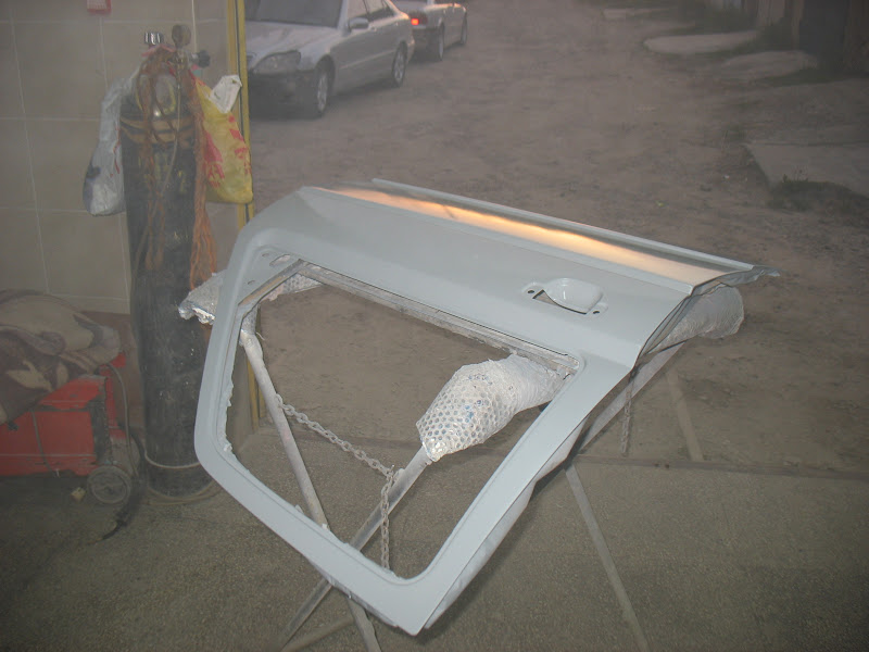

оттолкал эту груду железа которая когда то была машиной к сварщику
пусть поварит чего нибудь. зря он вчера со мной бухал в гаражах, наобещал многа

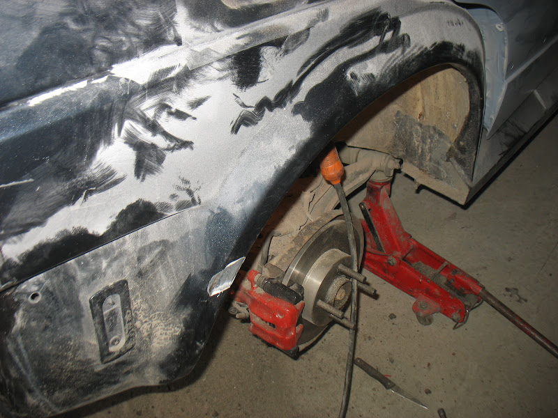

начали ковырять варить сзади и стаканы
пришлось бак снять
и обнаружили еще много интересного
во вторник будут фото
криминального нет ничего, битая она сзади не была
просто видимо до меня за машиной не следили особо, много мест со ржавчинкой просто замазали сверху чем-то
теперь поле истечении много лет там поподгнивало

место где заходят шланги от бензобака в багажник
Завтра доварим, еще фото сделаю всех мест

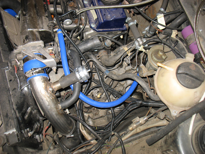

вот доделал подачу воздуха на турбину.
еще парочку мелочей прицепил
маслопомойка спрятана тут

доделал топливную
сделал слив масла в поддон
- часть возле турбины
- часть в поддон
между собой соединены шлангом. выбран максимально прямой путь. редуктор очень мешает, несколько раз моделировал/переделывал как лучше.
