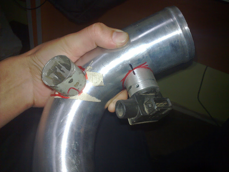

При сборке мотора я временно слепил из нержавейки вот такое колено от ИК к дросселю. это "временно" проездило полтора года и порядком надоело своим внешним видом. решил переделать
+ сюда я запустил патрубок от ксхх что оказалось ошибкой как написал ДимаКДА. патрубок от ксхх нужно пустить до турбины
вот взял за $15 красивый алюминий. сюда потребовалось внедрить потенциомтер и блоу-офф. самая основная проблема это поиск заготовок из алюминия нужного диаметра
Выточил у токаря деталь под потенциометр. Идея была взята отсюда.
Заготовку нашел у отца на работе от какого-то прибора ненужная деталь
Вот что получилось у меня (вернее у токаря) за $5
Купил в Польше новый блоу-офф HKS SQV 4 за $50, конечно же реплика, но качество отменное

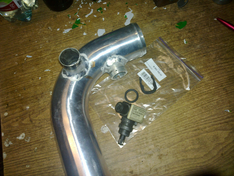

Вварил вход под тот самый КСХХ который упоминал раньше
Сам КСХХ спрятался под впуском и сединяется с ним черным патрубком
На первой фотографии вы видели алюминиевый элемент старого пылесоса. Он был куплен за пол доллара на базаре, вот для чего понадобился )
примерял новое колено, обрезал как нужно и поставил опять для примерки
Осталось сделать с токарем отверствия в новом колене под выход блоу-офф и потенциометр и вварить подготовленные детали у аргонщиков. Потом можно ставить и заводить корч.
получилось как-то так. осталось заехать к аргонщикам и можно собирать
