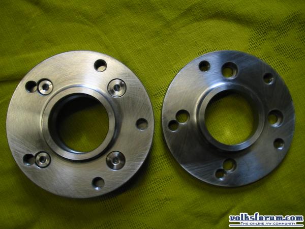

Нашел в продаже интересные диски. Подскажите, возможны ли переходники с 4х100 на 5х120? Переход на пятиболтовую ступицу не предлагать, т.к. месяц назад собрал новую подвеску, а за пересверливание редчайших тапок меня бумероводы сожгут на костре :)
Переходники мне кажется делают любые, но инфа не 100%.
Кстати переход на 5-100 вообще почти безболезненный если что, ступицы да шрусы наружние нужны.
Joe Vega
2.194
116
Ивано-Франковск
1. Возможны такие :
Это если бюджетно
Но на двух дырках резьба будет граничить краем с соседней дыркой
2. Возможны такие (о них мало кто знает) :
ниже в теме, в первом посте
http://www.r3vlimited.com/board/showthread.php?t=230901
Не бюджетно, но вполне надежно (если выбирать из проставок) и технологически правильно.
3. Ни в коем случае не такие
http://i177.photobucket.com/albums/w203/boomer535is/001-135.jpg
- Самые опасные и ущербные. Пятый болт ты никогда нормально не затянешь, ни тот что в ступицу ни на колесе.
P.S. ИМХО - я пересверлил ступици и взял проставки 5х100 - 5х120.
Минимум заморочек (если ступица не запрессована) + возможность ставить 3 типа разболтовок из выбора дисков.
