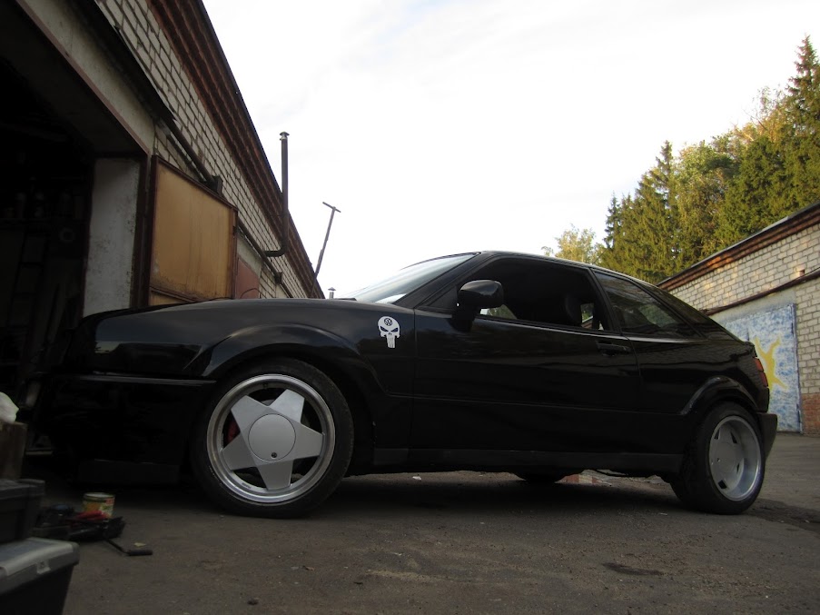

По поводу последнего фото интересует, как уменьшить зазор? Или это нормально?

......... жопу надо опускать. резину домом и ОПУСКАТЬ!!! ибо это ренджровер....
чото нето с бампером .... вот у меня как сидело тоже зазор, но не такой сильный
