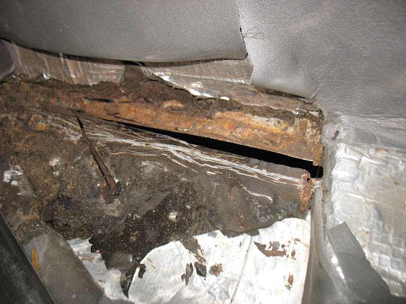

очередной раз убедился какие "хорошие" мастера мне варили пару лет назад днище
