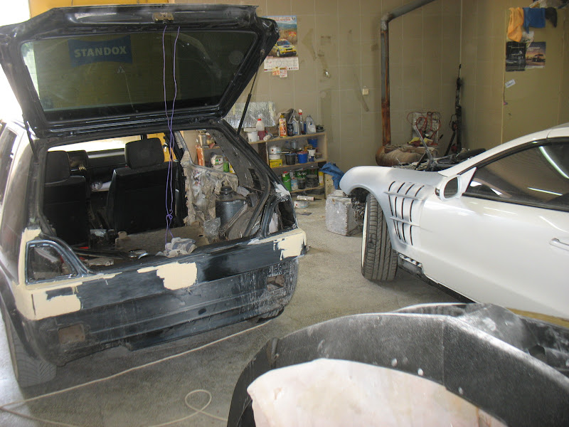

работы по кузову ведутся
за выходные закончил с задней панелью. зачистил, подварил, кислотный грунт,, потом обычный и шпаклевка
теперь надо выводить

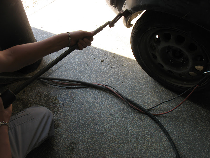

рабочие фотки
Все ямки вытягивал таким способом для нанесения минимального слоя шпаклевки
