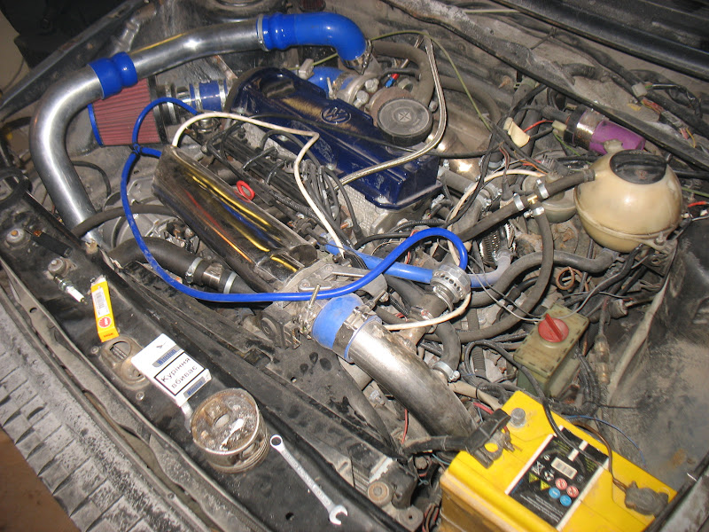

переделываю пайпинг, меняю временные шланги на "постоянный" силикон
ничего страшного что я так тройник разместил?
CorrAnt
Corrado Nagual Rinpoche
8.159
636
0. так у тебя с турбиной 8 ве?!?!?!?!?!?!?!? ;-))))))))))))))))))))))
1. при замене на силикон некоторые вроде бы правильно подобранные не хотят становиться вместо "временных".
2. в один тройник сводить не але... этт надо голову ломать над тем, какое взаимное влияние они друг на друга будут оказывать. самый правильный вариант был у Ромы Бесса.
3. а где шланг от ксхх заведенный на впуск??
4. у тебя топливный шланг обратки на рампе хомутом не закреплен. пульсаций давлния не боишься?
0. ну да, тренируюсь на кроссфлоу а потом 16ве
1. встали нормально и плотно
2. таки совсем плохо? это колектор Георга, не хотелось бы делать дырки еще
3. вот тут видно, он под блоу-офф
4. временный шланг, ждет замены на армированный, такой же как и на подаче и зажмется хомутом.

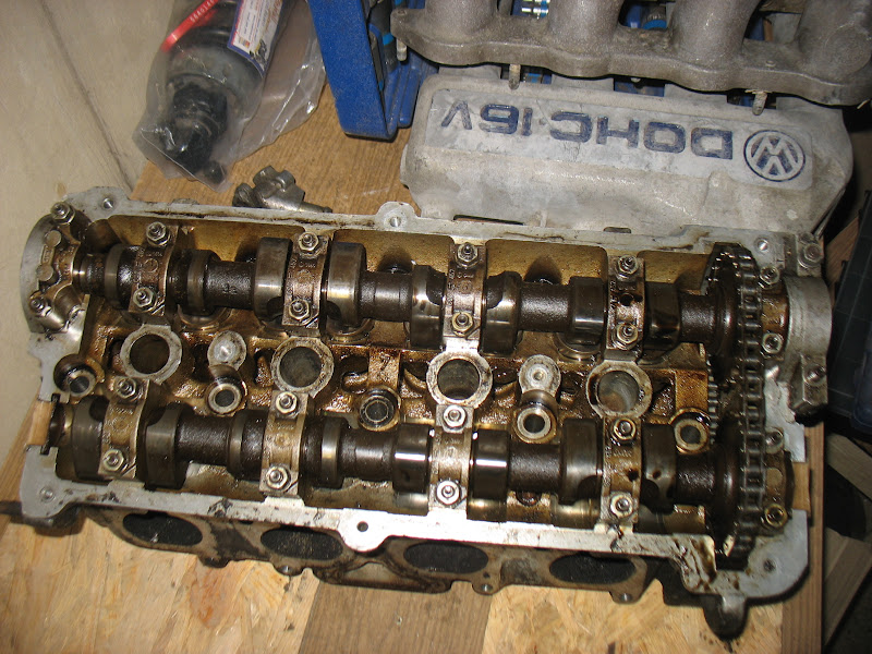

на будущее (для нового проэкта 16вт на основе блока 2е)
027я голова
ребята посоветуйте куда копать
переделал пайпинг и завел после месячного простоя машину
поработала минут 15, прогрелась до рабочей температуры, всё было хорошо. заглушил так как надо было поговорить по телефону.
завел опять, работает пару минут и глохнет. при этом видно что появляется легкая детонация и с маслопомойки видно пары картерных газов (через маленький нулевик).
не было времени ждать пока остынет но догадываюсь что всё будет нормально снова пока не повторю те же операции.

а белый ваккумный на что идет?
и чем буст регулируется?
на ЭБУ
ничем отдельным. актуатор на турбе. в разрыве трубки никакого бус контролера пока нет.

я вот подключил по такой схеме, правильно?
схема такая но в разрыве трубки у меня ничего нет.
это не совсем обсуждение по моему вопросу. у меня речь идет про холостые.
никто не подскажет ничего?
а можно советы по делу и по техничесой части без флуда?
под капотом примерно так, жду на днях еще нормальные хомуты на пайпинг и бинт для даунпайпа
ljosha_syncro, Леха, а чего у тя пайп от турбины такой некрасивый? его же помоему (судя даже по фотке) можно см на 30-40 укоротить и выпрямить
не?
