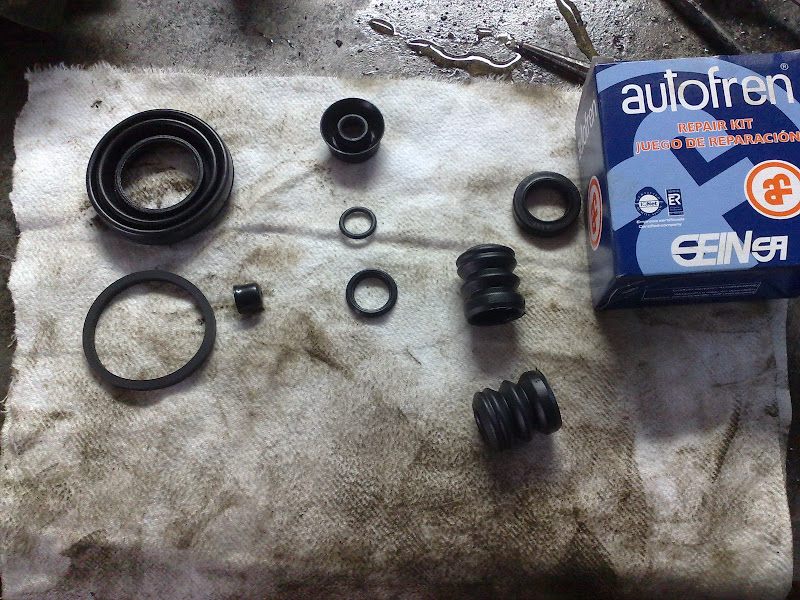

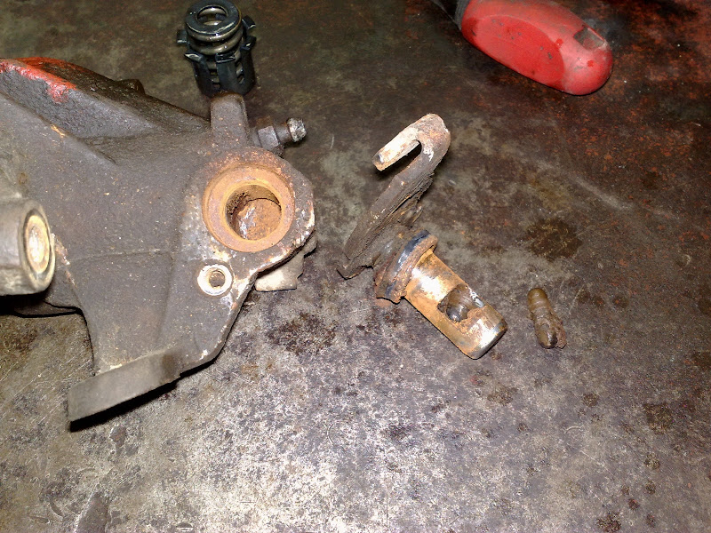

с Максом сняли супорта задние - отрывали левый долго. Макс перебрал, новые сальники. в конце недели повезу на пескоструй и покрашу в гоночный цвет
тож таким рем комплектом пользовался для задних суппортов=)

Пока открывалась первая фотка, я подумал: "вот человеку небуй делать - только снег сошел, побежал к гаражу фоткать фекалии бродячих животных..." :eek::vis::smiley:
PS Леха, не обижайся, что я тут это.. наср@л. Прости, не удержалось какта)))))))

И я перебирал таким комплектом. Только что-то мне помнится что одну резиночку из комплекта так и не нашел куда пристроить.
ljosha_syncro, у тебя ничего лишнего не осталось?
ljosha_syncro
1.179
120
осталось то что вверху посередине и колечко маленькое, по одному такому набору на супорт. Макс заглянет и отпишется поподробней, это он перебирал мои супорта
FLEX
1.229
399
1-6....все что ставилось на Леши суппорт.
7.8 - лишнее.. ( так как этот комплект предназначен и для других суппортов).
Antony
163
29
Спасибо что успокоили. :i_am_so_happy: У меня тоже 7 остался, а 8 что-то и не припомню. Значит все правильно сделал. Теперь ручником при каждой стоянке пользуюсь и не боюсь что не отпустит. :i_am_so_happy:
