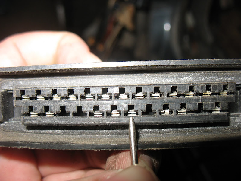

остался загадкой желтый провод, одиночный, выходит как "большая мама" в салоне. прозвонил. со стороны подкапотного от выходит на один и пинов мозга. вот только забыл какой, завтра посмотрю буду в гараже.
Так вот куда его подключать со стороны блока предохранителей - не знаю. Какой сигнал можно передать с салона на мозг.

От кондея на мозг идет с переключателя кондея при его включении, мозг добавляет немного оборотов, чтобы при включении муфты кондея мотор не заглох. Еще идет сигнал когда коробка автомат, о том что включается режим движения.
16 пин. Я себе по этой схеме собирал, когда кондей ставил:

Скорее всего это разъём Z1 для питания топливных форсунок. посмотри куда он подключается на Митиной схеме блока=)

Леша, отсутсвие кондея не означает что в проводке нет провода.
нет
питание топливных форсунок я нашел и законектил в Z1. Да и питание это уходит на разъем подкапотной проводки а не в мозг

ну тогда говори пин на мозге= чо гадать то=)

этот загадочный провод меня мучал, поэтому все таки решил сходить в гараж сегодня
вот он выходит в салоне
вот на каком пине от заканчивается

что то мне подсказывает, что это проводка KDA кустомс. 20й это, чтоб к компу подключать... всё это только как предположения.
померь сопратевление на блоке между 20 и 13-м пинами. если есть что то, то возможно этот Блок уже прокачал KDA=)
