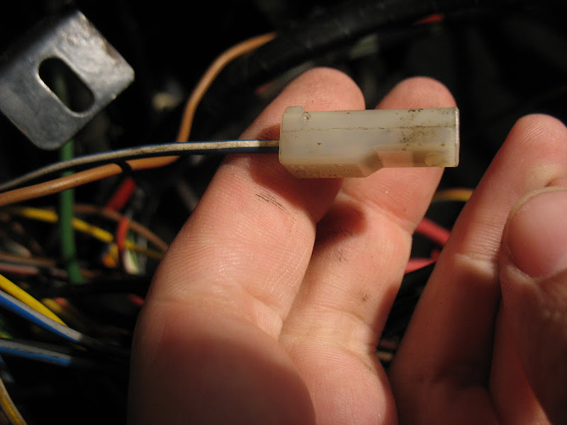

Парни, помогите плиз
2 новые загадки, 2 провода в моторном жгуте
1. Заходит в салон в виде "мамы", в подкапотном выходит как огрызок
2. Заходит в салон в виде "мамы", в подкапотном выходит как огрызок
Дима не подскажешь по этим двум проводам?

По проводам:
Коричневый/белый - если под капотом его "огрызок" выходит около впускного коллектора: жгут - клапан хол. хода, форсунки, клапан давл. бенз (афтерран), то это контакт термовылючателя системы афтеррана.
В салоне он идет на вентиляторную часть афтеррана - реле №31 (доплнительная колодка, контакт на колодке - 5, контакт на реле Т),
Синий/белый - помоему свободный, выходит около акумулятора. На коре Фила есть такой же, в салоне свободный, около акумулятора огрызок.
Сережа, спасибо, чтото я не додумался набрать тебя сразу
буду в гараже наберу, порасспаршиваю еще если ты будешь не занят

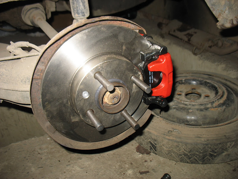

вчера снял стоковый выхло 55ку
скажу я вам что 70ка не влезет никак между задним стабом и вискомуфтой, 65 максимум, и то очень вплотную

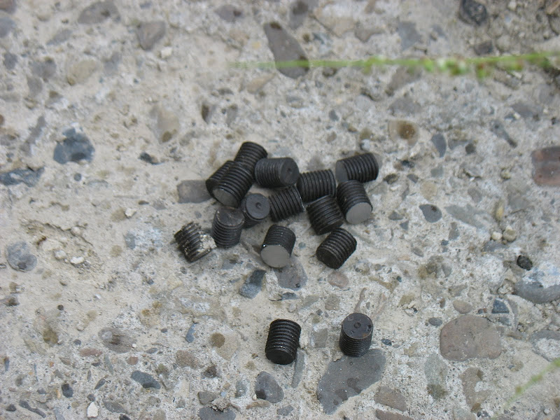

подскажите плиз гайки какие купить чтоб прикрутить выпускной колектор
в этке чет не могу найти...

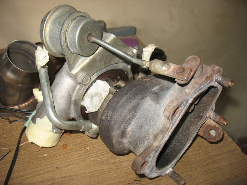

турба от субару врх
будем дружить ее с ПГ кроссфлоу
очень скоро планирую наконец-то стваить мотор
задние 239
переход на шпильки
