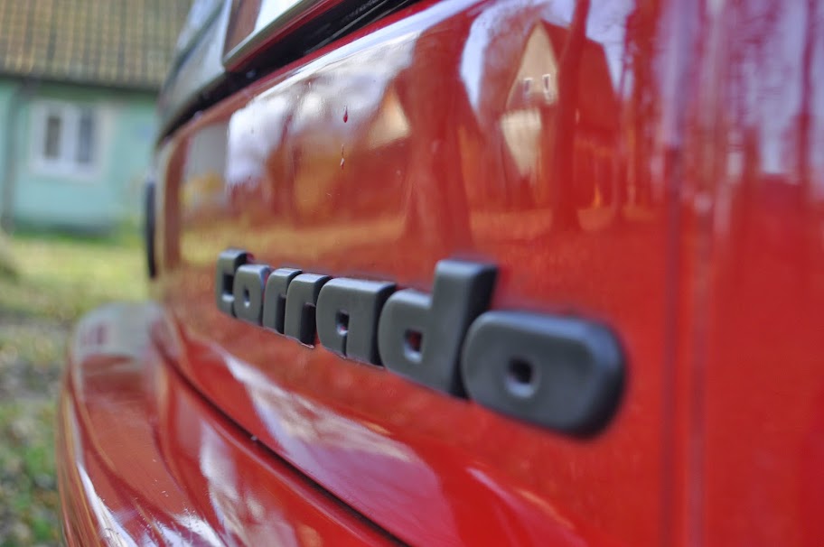

Прислушался к совету.)))
Сделал пару снимком возле дома.
Чахлик.
Замерил "рост" машины по крыше. где то 130 см получилось...
