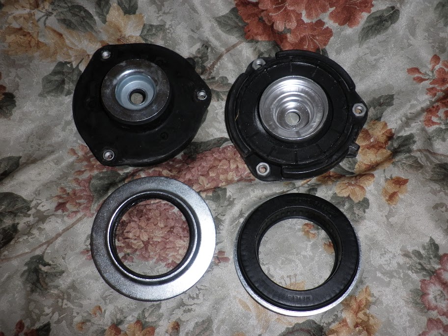

Прикупил тут штуки
диаметр подшипника 110мм.
на ощупь мощные, сбитые, крепкие. посмотрим как на машине они будут смотреться))
на самом деле очень маленькие. думал они массивные)
всем пис.
10.182
покрутил повертел их. думаю, что тоже могут вылезти или вообще порваться..... скорее бы ходовые качества испытать
