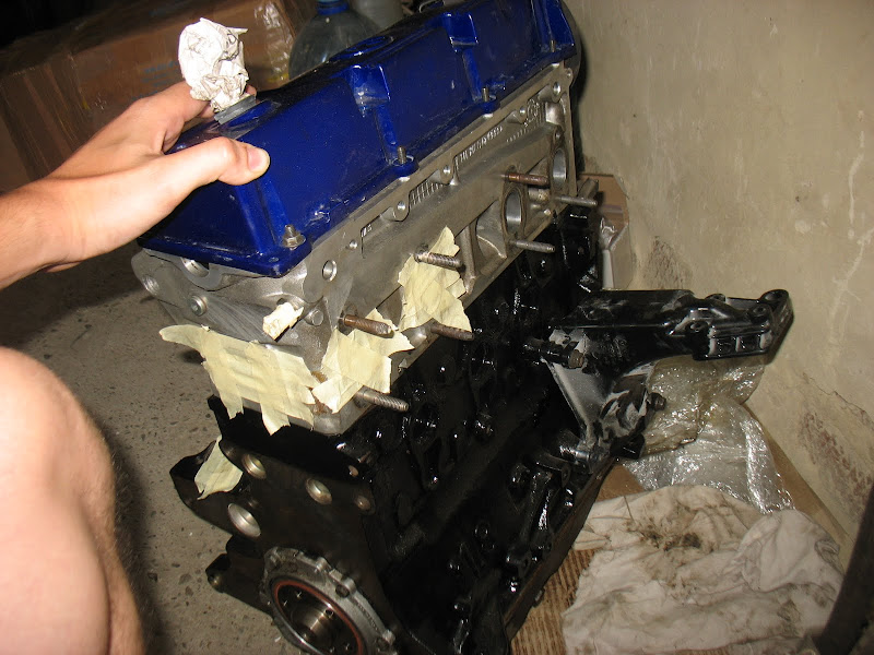

сегодня вкручивал шпильки на выпуск
обнаружил что одна та и осталась обломана внутри (моторист провтыкал)
как ее "извлечь"?

Может просверлить отверстие, вбить звезду, погреть и выкрутить?

ljosha_syncro
1.179
120
просверлил шпильку
забил звёздочку
начал выкручивать
звёздочка сломалась
я в ступоре
что делать не знаю
мотор не могу поставить на машину из-за этого

а типа высверливать и метчиком проходить потихоньку...
не вариант?
потом я слышал бывают такие экстракторы, сам не пользовался правда

шпильку когда сверлил сломал 2 сверла
а чем и как сверлить материал из которого инструмент сделан (насадка-звездочка) - не знаю пока...

отверствие куда вкручивается ведь глухое, но тонкостенное - за ней каналы. такк вот - что по этим каналам протекает. или ничего? для ясности могу сфоткать снятую головку 2е и тыкнуть пальцем
почему спрашиваю - мог ли я просверлить эту стенку когда шпильку высверливал
если заливать какую-то кислоту в место обломанной шпильки? ортофосфорную например
чет невезуха сплошная у меня с этим кроссфлоу...

наваривай по чуть чутьна обломок,потом привари к образовавшимуся сталлактиту гайку.с первого раза мож и не получится.главное не торопись,потренеруйся на болте наварить такую фигню,ток подбери,подачу.
пс.сверлить инструменталку лажовая затея.впрочем как и забивать звездачку
ты видел там отверстие под шпильку? там 5 мм и глубина наверное сантиметр.. как туда соплом полуавтомата залезть?

главное--чтоб рука не дрогнула и диаметр отверстия не сместился, иначе вместо простой ремонтной шпильки придется вворачивать ремонтную шпильку с эксцентриком.
имхо, высверливание ручной дрелью - это тот экстрим, который граничит с пиздецом. Без сверлильного станка может получиться только случайно

башка не снята, мотор собран...
попробуем полуавтоматом...
если вы готовы ради этого процесса снять ГБЦ, отвезти ее к сверлильному станку, потом поставить ГБЦ назад, с обслуживанием и регулировками (потому, как просто снять и поставить назад просто глупо) вероятно это тоже способ, но я в свои силы верю чуть больше ;-)

не готов я еще раз снять и поставить ГБЦ по всем правилам
а просто снять-поставить тоже не готов, совесть не позволит
