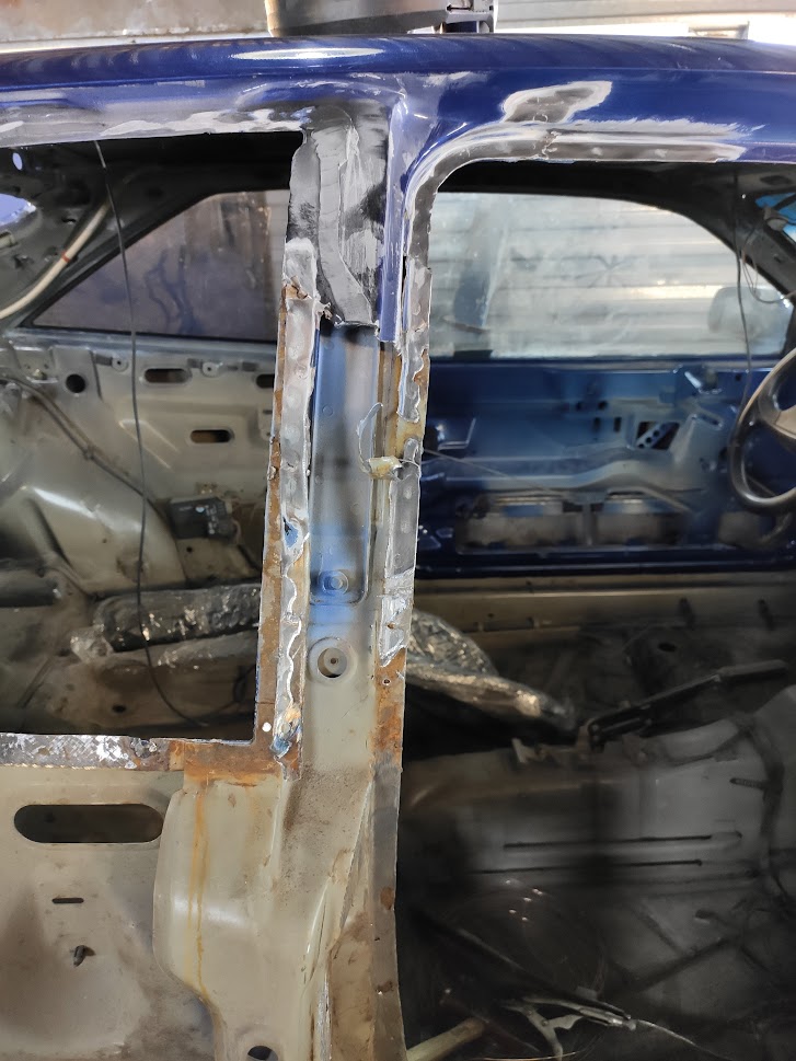

Нашли виновника кривой жопы
и еще четверть была приварена сплошным швом по крыше. Как, зачем и нахуя?
донор был рассверлен по точкам и разделился.
Часть уже приварили. Так сказать, идем семимильными шагами в светлое и не гнилое будущее.

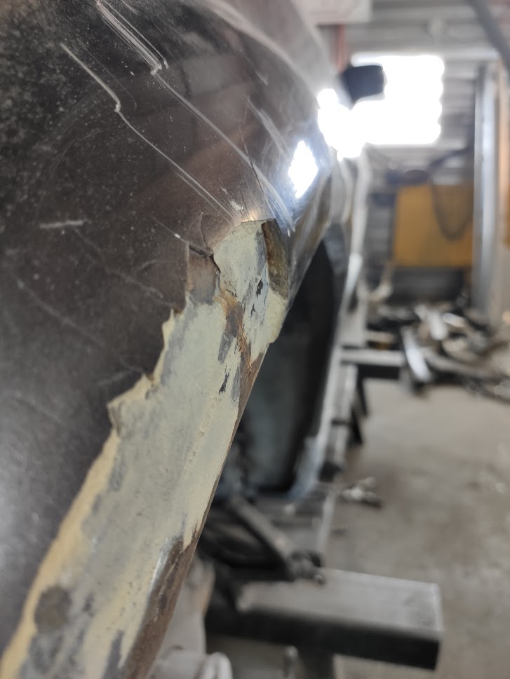

Прикинули внешнюю панель. Даже в таком виде есть какие-то зазоры
Панель выглядела максимально живой и я даже сначала думал, что она не крашенная, но тут увидел это
Но это все лечится )
