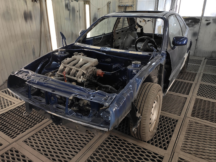

Работы по кузовне закончены (я надеюсь) и теперь нас ждет перекрас.
X2dfgoIYxYICW2cAnICPXYS8jSj57sL0hTBIc18gvcue7mOeqbmSvOvGCp0cImHTiXEEgCMbFkQnRgAnndZW6YEEOu0K-QPFJwmfvoOvmnOB1OnZzrFLOhfDkyAVgxLbYNCS8azVdOSFEjS5NE8axhxzegOjfdttyybhQqtI0mCrFRk9Qqvz4HGvjILyCs5jJ93-Y_Rab4WLroI_wIDnZ4fVTy7ZAj_4_JkvmJ6IVHwZMi9PXMBOW2lmpJOUWpy9fUf3hOg4Qb_qoW14Q7o-rwazFGopNeNk9Ne--yk3o9Z01Q6gLlSxtsWXudZpjQ4l7TGtz3g0FL8sWudtr48_kFhXLqaHW07Y-zqqiAFR65TY0RYMl4kzSl1Ic1IIl0P2mVanMh2-_T_4a79BKGcwF47Df1Dr5TzVqF_qcvj0B_TKf1xYv9xoGVCvSVTqH-2sADcxYHBMYUPFRHje29Ve2OOmk_jsStDZxK62ifDLgj-nd7D92c0bOcpHwc2xB7udZv1IHC2DpIeWqFXe-06300MJSzGZ29D4kZC2faihY5B5MMn3cZhPXFNj28jWEQIfVNAtXDCI6zjmmcJ7FBO903s92Q2JI7JrJYGAFomsz01P3Sgkulzst6T1YKoA9XV8jX2AYPPYZ43jK99FmDcuo9lDzex2pO8zDUa9T1Z86-EZyRHWzXZYAuNIfsDxCPoFtu9XprpUBBEvd-rZrh_41Jih_AkSljEKlkImK1xb6TcHIrCg7OAm-fHX=w1292-h969-no
Но как говорится "вскрытие покажет" и вполне возможно, что еще будет много сюрпризов.
