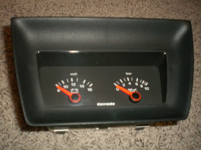

На фото щиток приборов заколхожен, в оригинале выглядит вот так
вольтметр и давление масла (а не наддува)

не совсем, на дорестайлинге совершенно другие доп приборы, вроде оригинальные я видел у Slex или ещё у кого-то...
Какая проводка нужна под щиток что бы подключить ? Или это с фишками можно в ручную сделать ?
все верно, вот панелька дорестайлинг (только приборы уже другие вставлены)
на ebay натыкался на щиток в комплекте со жгутом, но проводка там несложная, можно подключить самостоятельно. Еще к этому щитку нужен датчик давления масла на 10bar.
