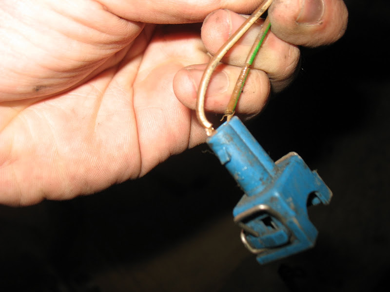

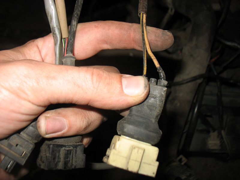

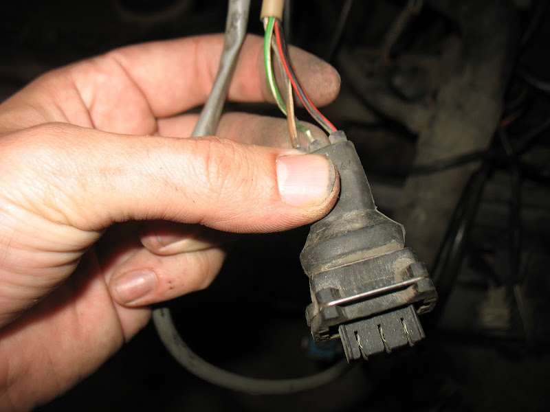

Парни нужна помощь по электрике
Я понимаю что есть схема БРП, но по одному проводу немного трудновато и долго. Посмотрите плиз у кого ПГ, что куда...
1. Катушка. Сигнал на тахометр
2. Микрики (?)
3. Коса форсунок (?)
ljosha_syncro
1.179
120
4. Потенциометр (?)
5. На аккум (земля)
6. КСХХ
7. Датчик детонации
8. Датчик Холла
ljosha_syncro
1.179
120
9. Датчик температуры (синий)
10. Датчик давления топлива в рампе
11. Контакт 15 на катушке
12. ???
13. желтый давление масла на фильтре, зеленый температура масла, синий с белым на трамблер
14. ЗХ (?)
15. ??? одиночный обрезок

7. да, таки очень похож на детонацию. вспомнил тоже
Andgi
158
4
5 - думаю земля с мозга на голову
6 - ксхх
14 - форсы ?
12 - темп датчик на стрелку ?
4 - скорее потенциометр
6. КСХХ
1. красно чёрный это сигнал на тахометр.
2.4. или потенциометр или микрики
11. питание катушки 15-я клема на катушке.
и вообще.. схемы есть.. сесть и разобраться.. пол часа.
датчик скорости там сигнальый провод сине белый.
Fat
4.789
151
3-форсунки.
14-задний ход, вроде.
13-чёрно-зелёный, вроде бы, температура масла.
1-на проводке с датчиками есть короткий одиночный чёрный провод на катушку и прямо с ним в ветке идёт красно-чёрный этот.
По схемам давольно легко разобраться. Правда, сам пару фишек и проводочков не определил.
А на машинах с тросиковым спидомитром он тоже есть? У меня ппочему-то есть...
с тросиковыми спидометрами нет такой лабуды)
