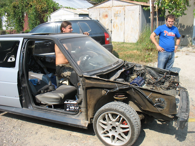

сегодня занимался установкой мотора
Макс, он же Flex2010, помог погрузить мотор в машину (фиат добло) для перевозки в гараж в соседнем ряду, там есть лебедка.
ljosha_syncro
1.179
120
Люк оказался очень полезен.
Mexicano
Экс Президент ... 2006-2015
10.107
327
Леха, а к ноге у тебя ремень безопасности привязан чтоля :) безопасность- это важно :)
