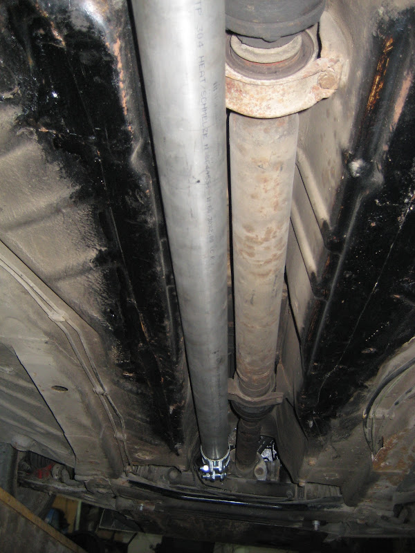

сегодня сварили выхлоп
60я труба нержавейка, банка от Вовчика из молдавии
возле полуоси сзади не хватило трубы, временно вварен другой кусок другой нержавейки, не зачищено. через недельку исправимся.
ljosha_syncro
1.179
120
Зачетно смотрится и аккуратненько так. А орет громко? С единственным-то глушителем?
будет еще аккуратней когда доварим кусочек вместо временного. все прихватывали на точки, высталяли, проехался, потом сняли и обварили красиво и зачистили. все 3 части выхлопа независимо съемные, что упрощает работу с карданом и задним мостом если нужно. не кричит громко, мне нравится. попозже сделаю видео.
Турбо, в отличие от атмо, орет сильно меньше, часть звука теряется в крыльчатке.

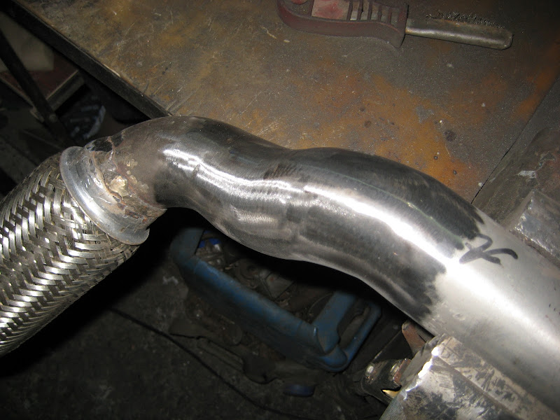

еще несколько фоток вблизи
вот фото сразу после сварки
а вот фото перед установкой на машину
баночка вот
