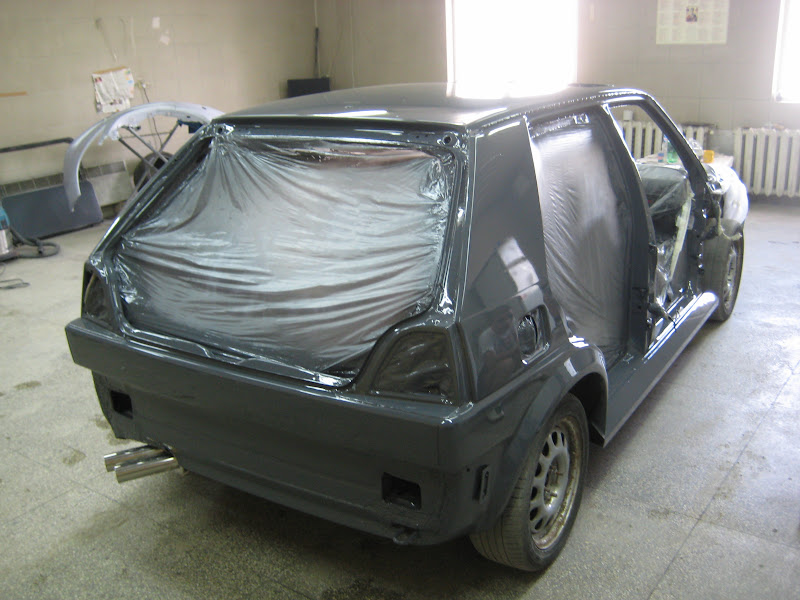

воспользовался выходными на основной работе
получилось лучше чем я ожидал. пока только кузов без навесного

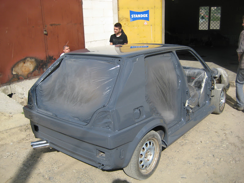

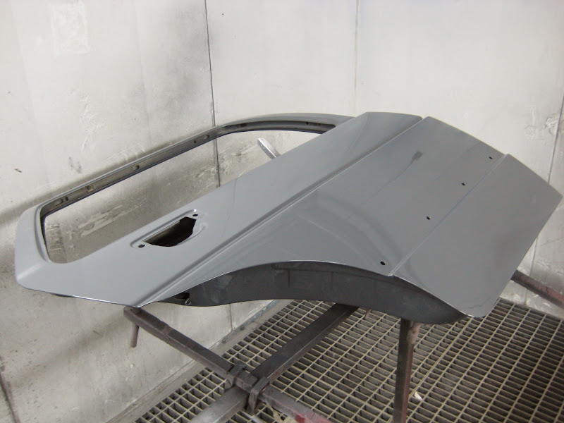

покраска. вторая серия.
еще 2 двери уже в грунте. а капот крылья и бампера еще нетронуты - надо работать

собираю то что покрашено. много запчастей за 3 года в гараже найти не могу, приходится идти на разборку
после покраски всего и сборки еще полировка. хотя и так на солнце зеркало...надоели люди с вопросами что за лак. нет тут лака, акрил )
