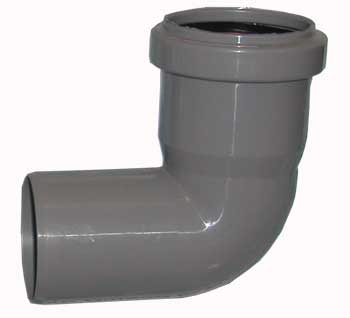

2 BambR, че-та я не догнал, это опора и она цельнометаллическая?

Да, цельнометаллическая. Я такую же хочу, но надо дырок в ней наделать, а то морда с такой просядет))))
Я всё никак не усажу себя за автокад. Хочу вычертить переднюю металлическую опору и отдать на завод... Но тааак впааадлууу.

Salvador, ну не знаю, если тока как временная мера, диаметр у него маловат.

А как оно себя зарекомендовало без резинотехники
ну у меня эта "временная мера" прожила больше года, не подводила ниразу, и диаметр нипричем, она в качестве корпуса выступает, обдувается как внутри так и снаружи (между гофрой и патрубком)
