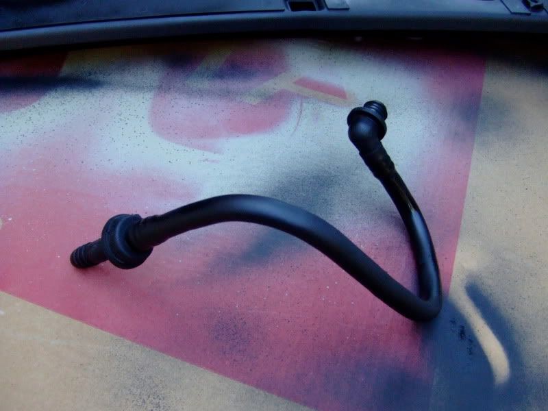

На второй странице этой темы приведен вакуумник от В3 Passat или B5 ? Запутался с номерами..
http://forums.corrado.su/showthread.php?t=12489&page=2
Трубка вот эта куда должна подсоединяться ?

еще проверь наличие одностороннего клапана,он должен быть врезан посередине этой трубки
Проверить на трубке когда буду брать ? А как выгдятит этот клапан ? Внешне можно определить ?
А трубка же мне вряд ли станет к впуску VR6 болт-он.

так как его проверить то ? что с ним не так может быть ? и где его видно на фото ?
в мой бортовик зайди на последних фотах его видно,жёлтого цвета,трубку кстати от 2е колхозил тож,на свой мотор не нашёл.А на гтц пассовском 4 выхода поэтому и спросил.
