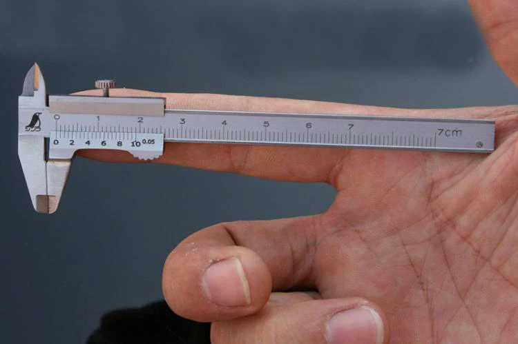

С этой проблемой разобрался. Диски оказались ровные, но ЦО у них чуть больше, чем ступица, из-за чего диск не центруется при установке
Диски Speedline Corse 2114 16x8 4x100
ЦО диска нагуглить не смог (их было много разных, но по своим параметрам не нашел), штангенциркуль в диск тоже не лезет
Примерял супинаторы 60.1 - не влезли. Между 60.1 и 57.1 нагуглилось 2 размера ступиц - 58.1 и 58.6.
Поставил по кругу супинаторы 58.6, биение ушло 🤟 сейчас даже на 180 нет биения
Но правильней будет перезаказать проставки под нужное ЦО. Вот гадаю, 58.6 или все же 58.1
