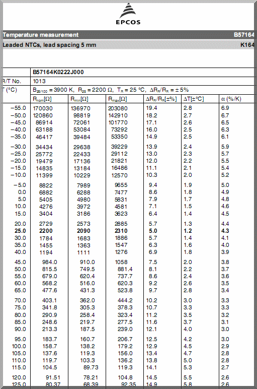

Есть у кого нибудь график датчика температуры который в СО регуляторе? Или хотя бы контрольные значения...

Спасибо. Очень похоже, что у меня умер датчик температуры (перепроверить). Нужно будет менять. Не знаешь, из доступных, какой термистор подойдет?
Вариантов очень много.

Так понимаю этот должен подойти.
График ДОТЖ VW

От дтож другой график и другие сопротивления
График сопротивления дтв я как не искал, не смог найти нигде.

В руководстве по ремонту Corrado нашел графики.
График ДОТЖ (G62) синий.
График датчика температуры воздуха СО (G42)
Всё таки одинаковые.
